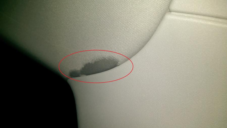

In aceasta seara ajungand la masina sa merg spre casa am pornit motorul si am actionat de 5-6 ori stropitorul de luneta. Totul normal, jetul aproape pana la marginea superioara a lunetei(apropo, stergatorul am observat ca nu functioneaza cu haionul ridicat :rolleyes:). Am mers, si am inceput sa verific zona unde aseara am simtit picatura si...nimic.

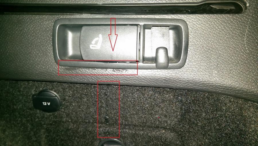

Dupa 15 minute ajungand in parcare am repetat procesul. La fel jetul normal, toate bune si frumoase asta pana sa verific din nou in portbagaj...:banghead:IMAG2181.jpg
Acum rugamintea la voi este urmatoarea. Cat de greu pot remedia aceasta problema in regim DIY?
Mentionez ca sunt destul de handy man si in week-end am si spatiu unde sa lucrez.
Temerea mea cea mai mare este la demontarea reperelor pentru a ajunge la problema.
De aceea, va rog sa ma ajutati cu informatii si sugestii cu privire la reparare si la fel de important la demontare/montarea acelor plastice.
