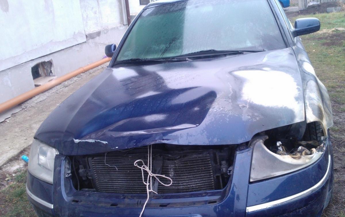

           Buna tuturor. Vreau sa ma ajutati cu pareri sa pot lua o decizie in ceea ce urmeaza sa fac cu masina mea.

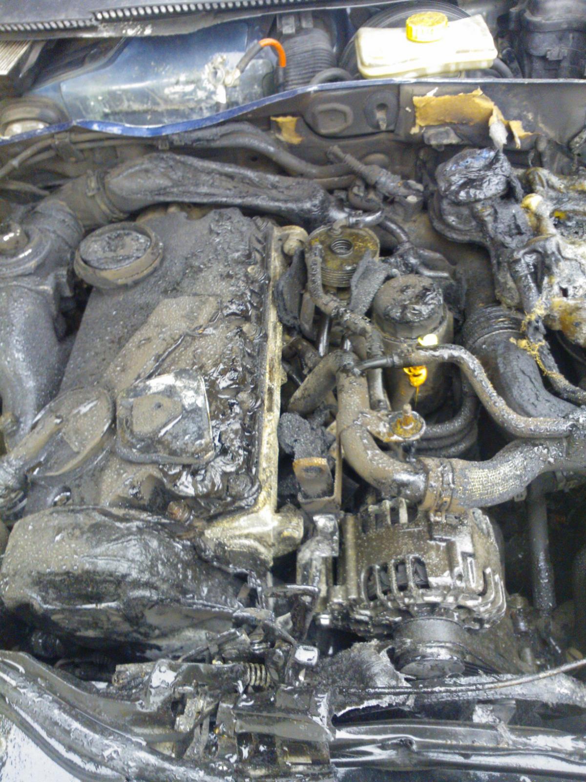

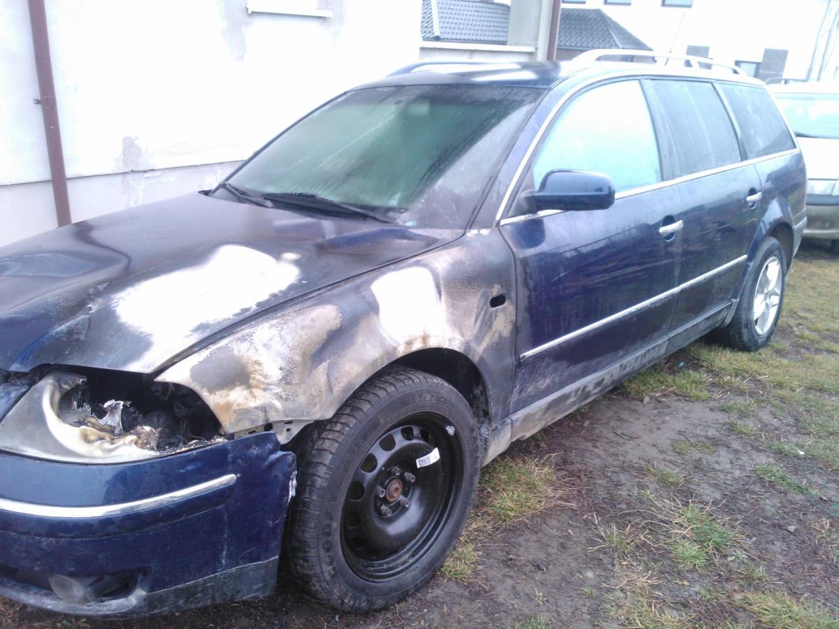

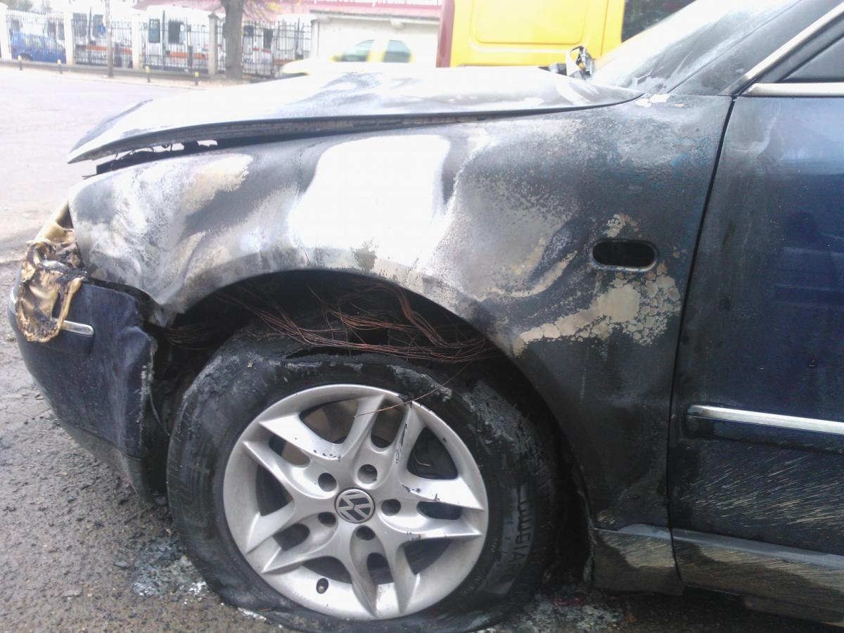

Situatia este urmatoarea : detin un Passat variant 1.9 TDI an 2002,motor AVF, 96KW,6+1 trepte,pachet crom, etc. Intr-o noapte am fost anuntat ca masina mea arde, am constatat ca ardea anvelopa stanga-fata, de unde s-a propagat prin semiaripa sub capota. A ars instalatia electrica , farul, relee ,tot ce era plastic si cauciuc, a crapat parbrizul si a ars si sub bord in parte stanga, in spatele ceasurilor. Motorul nu cred ca este afectat, s-a deformat capacul dar exista curelele de la distributie si alternator. Capota a fost deschisa fortat de pompieri deoarece nu am reusit sa deschid din interior, fiind ars cablul de comanda.
          Nu stiu daca merita sa o repar cat ar costa sau daca e mai bine sa  o dezmembrez . Atasez fotografii si astept parerile voastre.

Nu stiu daca merita a o repara-va ajunge destul de scump-harness-uri, recablat, piese etc. Totusi, de la ce a luat foc-scurt la instalatia electrica? Ca banuiesc ca nu a fost pus intentionat
am parcat pe la 6:30 seara si la unu si 15 noaptea ardea cauciucul. Am deschis-o din telecomanda nu am reusit sa sting cu stingatorul masinii si dupa 10 minute a sunat si alarma, ceea ce ma face sa cred ca nu a fost in scurtcircuit.
Daca nu te pricepi sa faci manopera integral,dezmembreaz-o.Sint multe piese de inlocuit.Iti spun ca unul care am inlocuit de 2 ori fata masinii,fara sa iau foc.Doar tamponari usoare.La tine care trebuie sa schimbi cablaje,furtunase,vas expansiune,parbriz,capota,aripa,cutia de trecere cu mufele,refacut cablaj interior,demontare pina la caroserie,far,posibil pompa abs,grile,etc,nu merita.Fa un calcul al pieselor,totusi,sa nu ramai in suspans,dar conditia principala e sa faci integral manopera.Eu,personal,dezmembrari as scrie pe ea.
Clar nu mertia reparata. Desi la prima vedere poti zice da dauna nu este mare, probabil se apropie de valoarea masinii in sine daca stai sa pui pe lista tot ce a fost afectat + timp pierdut sa gasesti piese + manopere samd.
Motorul, desi pare intreg, mai mult ca sigur garniturile si etansarile au fost compromise si necesita a fi desfacut.
cea mai buna alternativa, dezmembrarea pe bucati. ce se mai poate salva din motor si restul componentelor.
Reparatia asta iti va manca mult timp, nervi si bani. Nici macar in regie proprie nu merita sa o repari.
Chiar daca te plictisesti si nu ai nicio ocupatie vreo 2-3 luni, tot te va frige rau costul pieselor.
Tabla arsa nu va mai fi niciodata ce a fost. Stratul galvanic s-a dus, va rugini destul de repede. Si vorbim de subansambluri care nu pot fi inlocuite cu usurinta.
O dezmembrezi, mai pui ceva bani (mult mai putin decat te-ar costa reparatia) si cumperi alta fara batai de cap.

Totusi un cauciuc nu se aprinde de capul lui asa stand pe loc, iar cand focul a ajuns la anvelopa daca ar fi fost un scurtcircuit partea de tabla (aripa + capota) si ce mai este acolo pe dedesubt ar fi trebuit sa fie deja avariata .
Pompierii au scris "cauza probabila scurtcircuit la instalatie"si valoarea pagubei este estimativa 25% din valoarea masinei si au estimat la 4000 lei.Mi-au dat in scris ca  daca nu sunt multumit cu cauza probabila stabilita de ei, sa apelez la un birou de experti in procese pirogene si incendii de pe langa judecatorii.Cu toate ca ar fi persoane care erau in apropiere la ora cand a izbucnit incendiu, probabil si camere de luat vederi, politia nu incepe o ancheta pentru ca se bazeaza pe raspunsul dat de pompieri : probabil scurt circuit !!
