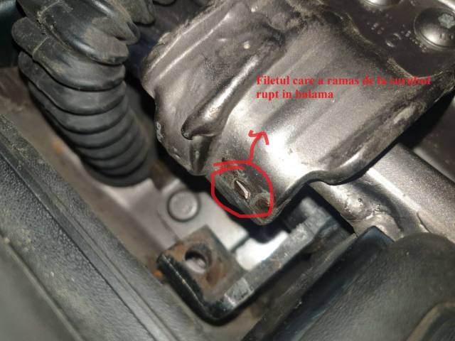

Astazi am identificat o problema la haionul de la al meu passat B7 variant cu haion electric. Acum ceva timp a inceput haionul sa imi cada in cap dupa ce se deschidea (nu mai tineau telescoapele). Am comandat telescoape noi si astazi m-am hotarat sa le montez. Telescoapele au fost achizionate dupa cod si de aceeasi putere ca cele care erau pe masina. Dupa ce am montat telescoapele am observat ca nu se mai inchide portbagajul: se auzeau balamalele cum lucrau dar nu aveau forta sa traga haionul.
Verificand balamalele am identificat problema: la una din balamale este rupt surubul care prinde partea electrica a balamalei de restul de balama. (poza atasata).
Am incercat sa scot partea de surub ramasa prinsa in balama insa fara succes momentan.
Surubul este rupt mai mult ca sigur de mai dinainte pentru ca in luna mai am observat ceva ciudat in zona respectiva insa atunci eram prins cu ceva treaba si apoi am uitat sa mai imi arunc un ochi sa vad ce este acolo.
Adevarata problema actuala este aceea ca balamaua electrica din stanga nu mai faca cursa completa pana sus si din aceasta cauza si daca reusesc sa scot bucata de surub ramasa nu am cum sa prind surubul nou (nu ai loc sa bagi mana sau cheie).
In acest moment doar pe partea dreapta este conectata la balamaua haionului - practic balamaua de pe stanga functioneaza in gol.

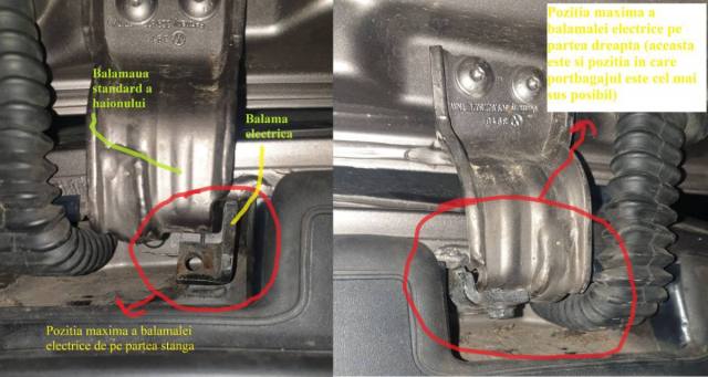

Deschiderea si inchiderea portbagajului se manifesta in felul urmator:
- cand dai sa se deschida - se ridica haionul pana la inaltimea maxima a balamalei de pe stanga si apoi se opreste. Poti sa il fortezi manual si sa il ridici pana sus moment in care balamaua de pe dreapta (care este conectata) este in pozitie maxima dar cea de pe stanga este undeva la jumatate de inaltime (inaltimea ei maxima)
- din pozitia maxima a balamalei de pe stanga daca dai sa inchizi portbagajul acesta se inchide fara probleme. Mentionez ca aici este vorba de o inaltime a portbagajului pana undeva la maxim stomacul unei persoane de 1,8 m inaltime.
- din pozitia in care il deschizi fortat pana sus daca apesi pe buton sa il inchizi haionul coboara cam 30 de cm si apoi se opreste (practic cred ca aceea este pozitia de inchis a balamalei de pe partea stanga). Apoi poti sa il impingi tu manual (fortat) si se inchide.
Are cineva idee daca exista vreo metoda sa resetez inaltimea maxima a balamalelor (la valoarea default) astfel incat sa se ridice si balamaua electrica de pe stanga la o pozitie mai sus care sa imi permita sa prind un nou surub in locul celui rupt? Mentionez ca varianta cu ridicat haionul pana sus si tinut apasat pe buton pentru a seta inaltimea maxima nu functioneaza deoarece balamaua de pe stanga ramane pe pozitia ei maxima (nu are cine sa o traga in sus daca nu este prinsa de restul haionului) si in cazul asta balamaua pe stanga are o valoare maxima si cea de pe dreapta alta.
Problema apare strict din motivul ca la inaltimea maxima unde se ridica balamaua pe stanga nu imi permite sa prind surubul.

On 7/18/2021 at 11:21 PM, torry said:
Salutari,

Am reusit intr-un final sa ridic partea de balama electrica la pozitia maxima (cu ajutorul unui levier). Ma poate ajuta cineva cu un cod de produs pentru acel surub care s-a rupt?
Multumesc anticipat!
Da_mi seria sasiu

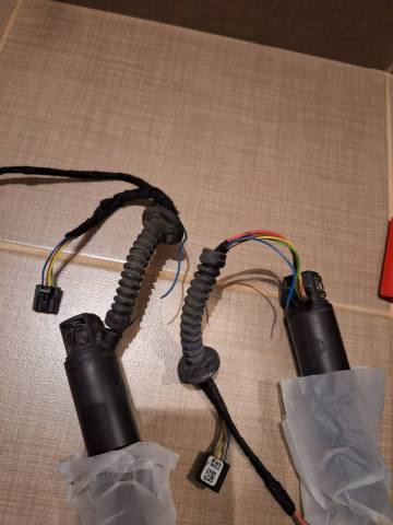

       La demontarea ulterioara s-a gasit asta :
