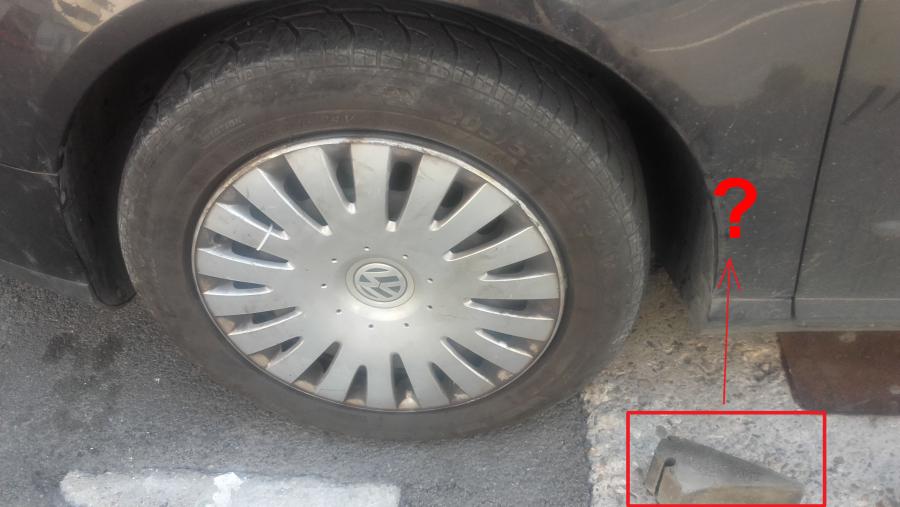

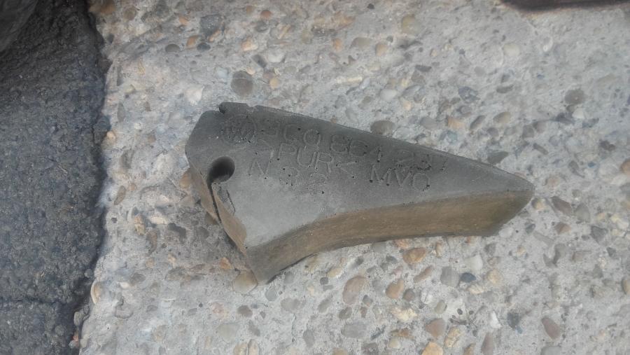

O (mică) problemă: am fost nevoit să demontez bara de protecție față, începând cu demontarea capacelor de protecție din plastic din interiorul compartimentelor roților. La demontarea acestora, a căzut din interior câte o piesă (amortizor) din cauciuc spongios, cum se vede în figură. La montare, nu am știut în ce poziție să le montez/introduc (deși forma lor semirotunjită pe o parte ar indica locul deasupra capacelor de protecție, înspre partea din spate a aripii - cred eu, am fost derutat de canalul circular de pe aceste piese).
Mă poate ajuta cineva să le amplasez la locul lor?
Mulțumesc anticipat!
Si eu am patit acelasi lucru si se pare ca nu se pricepe nimeni la acest aspect.
