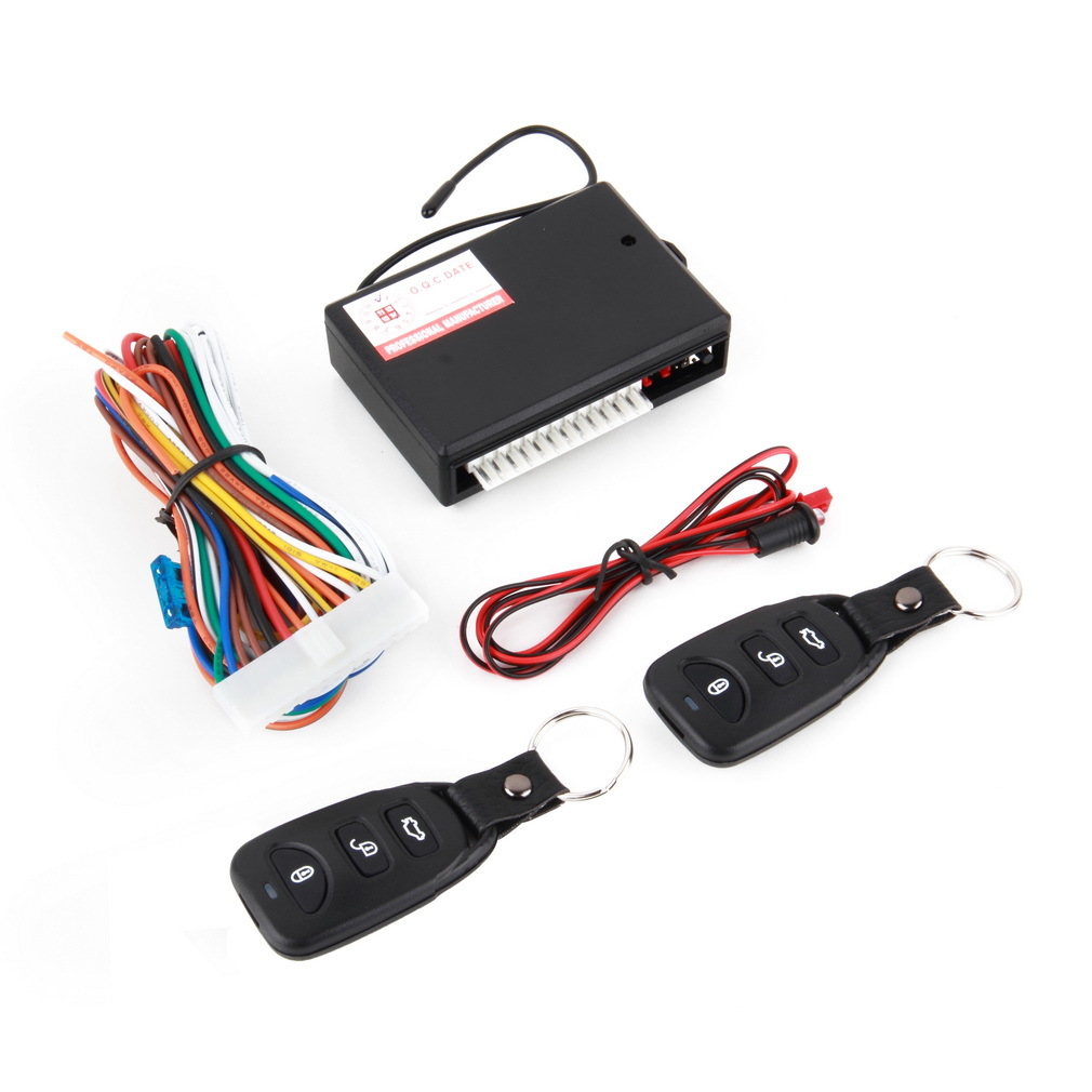

Salut! Am un Golf 4 ALH din 2000 si am doar o cheie normala. Cand am luat masina avea modul de inchidere centralizata chinezesc ( ca asta: http://i.ebayimg.com/00/s/MTAxMFgxMDEw/z/YPUAAOSwqu9VNhEL/$_57.JPG ) doar ca s-a ars modulul si acum o deschid doar la broasca.
Cum ar fi mai ok, sa iau inca un modul din asta chinezesc sau sa-mi fac o cheie briceag? M-ar fi interesat mai mult sa mai fac inca o cheie briceag dar nu stiu cum imi dau seama daca o sa functioneze sau nu.
Ceva idei?
nu o sa functioneze la tine, trebuie inlocuit modulul confort cu unul care suporta receptia radio
Am inteles. Deci mai bine imi mai iau inca un modul chinezesc.
Merci!
cum preferi .... eu ti-as recomanda sa mergi pe varianta originala, modul confort plus chei briceag - te va costa mai mult, dar sunt mult mai fiabile.
