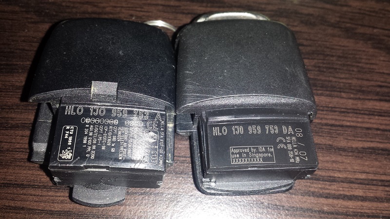

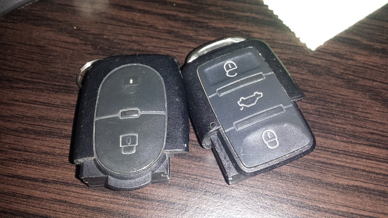

Imi puteti spune daca aceste doua telecomenzi sunt compatibile ?! mentionez ca una functioneaza 433 si cealalta pe 434 una are doua baterii de 3V 1620 si cealalta o singura baterie 2032 .
Masina la care vreau sa o folosesc pe cea cu 3 butoate(model mai nou) este un golf 4 din 2000 iar masina donatoare este un Polo 9N 2003 .Am cumparat golful doar cu o singura cheie iar cea de de polo este de ramasa de la fosta masina dand de ea prin sertar am zis ca ar putea sa-mi foloseasca ca o a 2 -a telecomanda.

incearca sincronizarea lor si vezi pe care o suporta. In teorie niciuna nu functioneaza cu modulul confort care il ai tu... cel putin cea cu 3 butoane, are cele mai mici sanse...
totusi, recomand sa incerci o sincronizare a lor, si poate ai noroc.....
Multumesc pentru raspuns. Voi incerca diseara sa sincronizez cheia cu 3 butoane....mentionez ca cheia model vechi este originala a masinii le.am facut poze la ambele desfacute pt a se vedea codurile. Revin cu detalii sau eventuale intrebari.
am inteles.
idea este ca la cea cu butoanele pe oval si cea pe dreptunghiular - difera algoritmul, chiar daca emit pe aceeasi frecventa.
la Golf 4/Bora sunt si chei cu doua butoanele dreptunghiulare, care merg pe modul cum ai tu - banuiesc ca ai 1J0 959 799xx - am gasit/sincronizat cateva cu N ... dar nu toate.

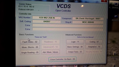

Din pacate sincronizarea cu cheia nu a avut succes...modulul dupa masina mea are codul 1C0 962 258 N. Oare daca iau unul model mai nou cu 1J0 959 799xx voi avea succes?
