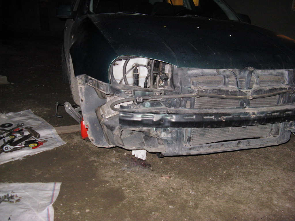

Cu mana mea, si da ,trebuie desfacut, dar nu inainte de a sustine motorul cu ceva :offtopic:. Eu am folosit un cric in plus, de ala gen dacie si am pus o bucata de lemn intre el si marginea unde vine prinsa baia de bloc si am lasat masina in jos, nu am ridicat de motor :cool:.
cum adica ai lasat jos masina?
prima data ai ridicato pe cric de ambele parti dupa care ai lasato pe roti? :)
este greu de schimbat distributia?
in manual scrie ca treduie desfacut si farul din dr. este adevarat?
Era deja pe cric fara o roata.

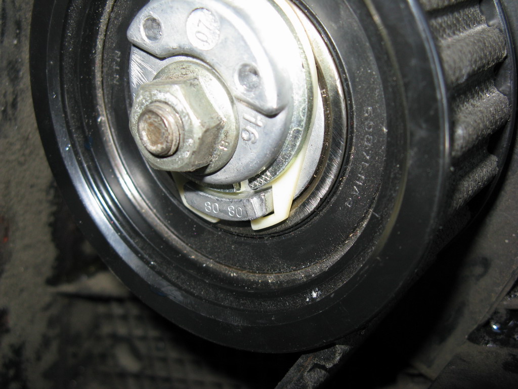

La motor AXR dupa aproape 3.5 ani si 60 000 km s-a schimbat distributia cu urmatoarele constatari:
-cureau (bosch) era pe duca, dar nu prezenta crapaturi.Mecanicul mi-a zis ca atunci cand la cure pe parte opusa canelurilor se vad capetele de la caneluri e clar ca e pe duca, cauciucul si-a pierdut din proprietati.
-rolele una era relativ mai bine dar ambele aveau semne de oboseala, se auzea un mic suierat la rotire in gol.
-rola intinzatoare avea indicatorul de intindere cu circa un centimetru decalat, adica cureau era intinsa.
-pomp de apa avea un mic, insesizabil suierat si se misca mai greu.
-antigelul era maroniu fata de culoarea roz.
Exploatarea s-a facut in conditii grele preponderent oras.Deci va dau acelasi sfat care l-am primit si eu la soferi de taxi, chiar daca uni merg pe logan: respectati termenul de schimb al distributiei. , iar la o utilizare in regim heavy a masini schimbati mai devreme.
Eu am pus kit gates, care este in clasa superioara de calitate.
