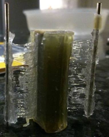

@Florin091986 Daca ai injectoare 03L130277B, iti arat in pozele de mai jos cum se face izolatia pachetului piezo incalzit la 250°C (poze). Este un compus siliconic care nu prea rezista la temperatura mare. De aceea, cei care au acest tip de injectoare ar trebui sa scoata capacul de protectie de la motor pe perioada calda pentru o mai buna racire a partii piezo, ca sa minimizeze pericolul de defectare cauzat de temperatura inalta. Injectoarele 03L130277S sau A2C9626040080 au izolatia din sticla (cum ar trebui sa fie la toate) si nu mai au aceste probleme.

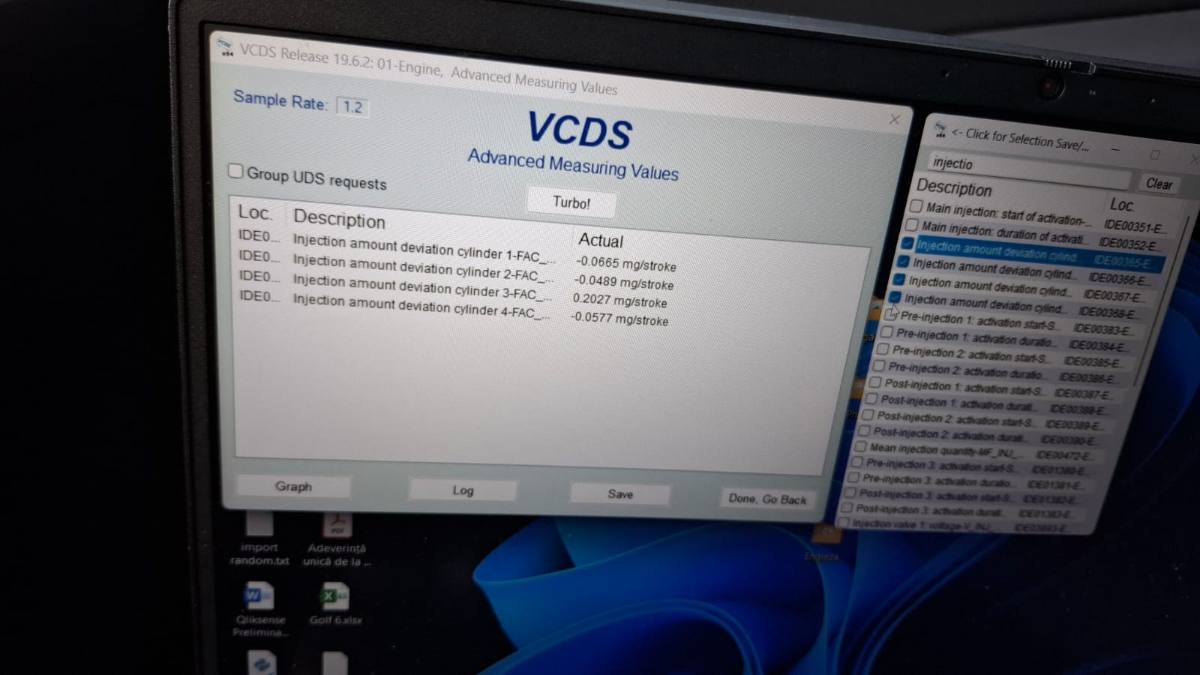

Salutare! Nu știu dacă am ales topicul corect, e prima dată când postez aici. Am recondiționat acum 7-8 luni toate cele 4 injectoare la un golf 6 1.6 TDI CAYC. În continuare am ocazional o problema, turația variază atunci când pornesc motorul și apăs accelerația constant. Menționez ca acest lucru pare sa se întâmple destul de aleatoriu, nu tine cont de temperatura de afara sau de temperatura uleiului (uneori fluctuează și dacă opresc motorul pentru 5 min și îl pornesc iar). După 10-20 s totul revine la normal și nu mai exista fluctuații.
 Am mers pe la mai multe service uri, dar nu s-a găsit o cauză.
Valorile injectoarelor la rece sunt cele din poza.
A mai întâmpinat cineva o problema asemănătoare?
