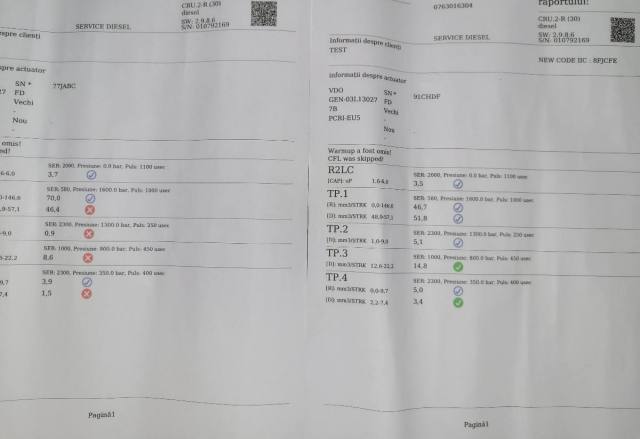

Am sa va povestesc și eu "pățania" mea, legata de injectoare, poate ajuta pe cineva pe viitor
Totul a început cu aprinderea spiralei de bujie din bord și pierderea totala a puterii masinei. Parca îmi mai întrerupea în mers daca rulam cu viteza constanta,  dar am zis ca mi se pare mie
motorul a intrat în limp mode și abia am putut ajunge acasă, cu o viteza de max 20 km/h, și în zdruncinaturi groaznice. Pe tester îmi spunea ca injectorul 4 este dus. Sunat la un services care se ocupa reconditionari injectoare si mi-au spus ca ei nu le repara decat pe toate 4! Nu am vrut sa accept acest lucru, asa ca am comandat un injector sh, care avea garanție și posibilitatea de returnare dacă nu era ok. L-am montat, am rescris codul pt a fi recunoscut. Valorile de corecție arătau bine de data aceasta, iar masina părea ca merge bine. Mai avea mici "bătăi" la anumite turații, dar am zis ca nu ma deranjează cât timp parametrii erau ok.
Dar am mers cu ele asa 200-300 km, după care aceiași eroare aceleași simptome.
Bani de toate cele 4 injectoare noi, nu aveam asa ca m-am hotărât sa apelez totuși la acel services specializat, care îmi spusese ca voi avea probleme dacă nu "intervin" la toate
Asa ca am ajuns la ei, mi-au demontat injectoarele, le-au pus pe un banc de probe, am primit un raport, gen analize medicale, cu valori minime și maxime la anumite presiuni! Nu arătau prea bine,nici unul dintre injectoare. Le-am lăsat la ei pt recondiționare, iar pe seara mi-am luat masina.
Am primit alte rapoarte, de data aceasta cu valori care se încadrau în acele limite.
De atunci nu am mai avut probleme, motorul merge rotund, consumul a scăzut destul de bine și parca este și mai silentioasa.
Pe lângă acele rapoarte, vreo 12 foi A4, am primit factura, garanție de 12 luni și un certificat prin care se atesta faptul ca service-ul respectiv este autorizat pt testarea și repararea acestui tip de injectoare.
Nu știu ce le-a făcut și sincer nici nu prea ma interesează, atât timp cât în ultimii 5000 km de când au fost refăcute, nu am mai avut probleme, iar valorile de corecție la ralanti sunt sub 1 la toate cele 4 injectoare
Tu nu ai injectoare piezo? Pune si tu o poza cu certificatul, sa vedem minunea. …service autorizat sa testeze si sa repare injectoare piezo

Habar nu am dacă injectoarele mele îs piezo sau nu!
Îți pun poza cu doua foi, înainte și după! Acum nu știu ce indica. Știu doar ca înainte sunt mulți de "X", iar după sunt "OK".
Am sa șterg nr de tel și denumirea firmei ca sa nu se considere reclama
Îmi spuneți voi dacă e ok sau nu pt ce au făcut băieții.
Mie unul îmi merge ok masina acum, după 5000 km parcurși, 90% în Bucuresti

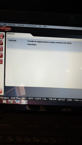

Salut, am aceeasta eroare pe masina. Ce sa verific pe vcds ca sa imi dau seama de problema? Am inteles de la mecanic ca e posibil ca injectoarele sa fie infundate si pe net codul de eroare este legat si de pompa de inalte si alte lucruri. Am luat masina de la el pentru ca a zis ca nu se baga la asa ceva si voiam sa o verific eu cu vcds sa vad daca pot localiza in mare problema.
