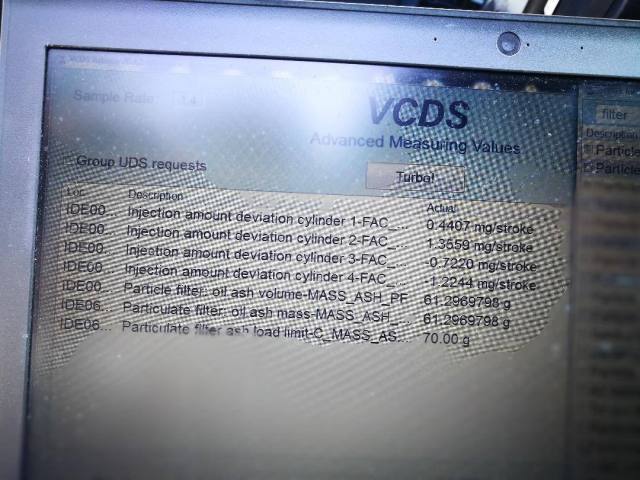

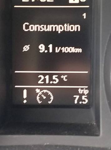

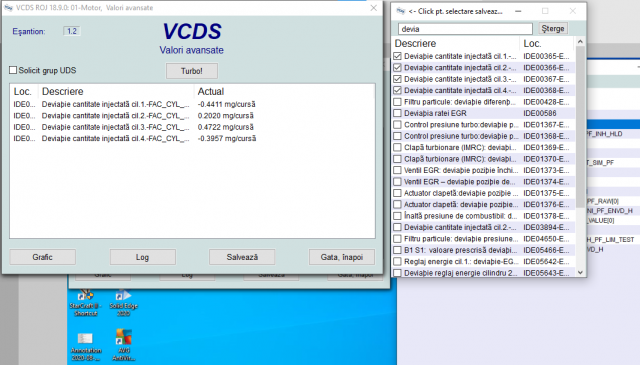

Salutare.
Pe scurt, golf 6 2010, 1.6 TDI 77KW, 105CP
Avem masina de la ~60k km si inca de atunci a avut un rontzait si lipsa putere la plecarea de pe loc. De multe ori murea efectiv motorul daca nu o turam peste 1500rpm. Dupa ce se punea in miscare si mergea 100m totul era ok.
Foarte recent mi s-a intamplat, in 2 ocazii diferite, sa aiba cate o intrerupere in sarcina (motor cald, treapta a 3a, in accelerare), a facut un "hac". A facut in 2 dati, n-am putut sa reproduc, chiar daca am incercat imediat dupa.
Acum masina are 120k km si, fiind destul de veche, i-am schimbat distributia. Le-am adus in atentie problema celor de la reprezentanta dar nu si-au prea batut capul ... ca era masina calda, ca n-are nicio eroare ... in fine. Baiatul de la mecanica mi-a spus ca motoarele astea au probleme cu injectoarele, asa ca am inceput sa caut si am dat peste thread-ul asta.
Acestea fiind spuse:
- masina nu are si nici n-a avut nicio eroare (in afara de EGR mort/schimbat)
- in afara de rontzaiala asta la plecarea de pe loc (preponderent la rece sau chiar si cu motorul cald, daca o pornesc si plec imediat de pe loc), in mers masina se comporta normal
- la prima pornire de dimineata are un usoor tremurici la relanti (nu se vede pe turometru, dar se simte f putin), care dispare dupa ce se incalzeste putin
- am sesizat ca face mai putin daca opresc AC-ul
- am mai vazut ca problemele ar mai fi corelate cu un consum crescut la relanti si in general, insa masina consuma 0.3 - 0.4l/h la relanti (AC on), iar consumul general este unul normal, zic eu
- masina merge preponderent in oras
Nu am o diagnoza inca, o sa caut sa cumpar una, macar sa vad ce valori au injectoarele.
Din ce-am mai gasit pe net, am vazut 2 posibile rezolvari:
- update de soft (nu cred ca s-a facut vreodata, posibil cand s-a schimbat EGR-ul, dar asta era prin 2013)
- calibrare injectoare, insa cei din reprezentanta au zis ca nu recomanda, ca se pot strica mai rau, ca ei recomanda injector nou (3000 Lei), si nu unul, ci toate 4 (asta fara macar sa reproduca problema)
Merita sa incerc aceasta calibrare? daca da, se ocupa cineva de pe-aici cu asta, sau trebuie mers la reprezentanta?
Pt masina exista update-ul de soft "dieselgate", pe care am refuzat sa-l fac (culmea, tot la recomandarea celor din reprezentanta - chiar, l-a facut cineva, se simte vreo schimbare la cum merge motorul?). Se poate face ultimul update inainte de acesta, sau se pune automat asta, ca fiind ultimul?
Modificat de LYM
Solutia e sa la schimbi sau sa le reconditionezi ... este ditamai topicul pe tema asta pe forum. Spor la citit.
Din ce stiu eu nu se reconditioneaza injectoare de 1.6.
Se fac si la 1.6. Acum, cat de bine, cum ies, cat rezista, nu am.un feedback in acest sens
CEi de la Maracineni nu fac si eu sunt cam de top in reconditionare.
Da, ei sunt top si stiu ca nu fac. Am pe cineva in București,  care face de 1.6. Dar...am trimis numai in cazurile in care sunt praf injectoarele....nu le face decat pe toate 4....etc.
L. E. vad pe site ca fac si 1.6 https://www.reconditionariinjectoare.ro/?gclid=CjwKCAjwy7CKBhBMEiwA0Eb7ahLBZt0sZoAY7lNosxXCmteH3gse5KJWMzm_QG9BMgtaiZT_-KCT0RoC8lkQAvD_BwE
O scrie pe site, dar daca ii intrebi pentru un CAYC o sa spuna ca nu fac.
@Al Bundy @F l o r i n
Am un CAYC cu inj 3 cu piezo inlocuit si inj 4 reparat (pierdea pe retur) acum 2 ani (iulie 2019). Atunci avea 240.000. Acum are 280.000+ .
Facute la un mic atelier in Sinaia (cel ce il detine a lucrat/lucreaza la Mefin) - am dat peste el la sugestia unui coleg de forum.
Daca ajung la 300.000 - la 1200 de lei cat m-a dus tot (verificare, reconditionare, montat, piese si piese marunte) - ma declar multumit ;)) Masina are cam 11 ani. In ritmul la care e folosita acum ar ajunge la 15 ani ;)))
Inainte am intrebat (sunat) la Maracineni (am primit cateva recomandari calduroase) si au zis clar: nu se repara!
  On 24.09.2021 at 4:35, Al Bundy a scris:
Expand
atunci mergem pe varianta Bucuresti, Sinaia, etc
