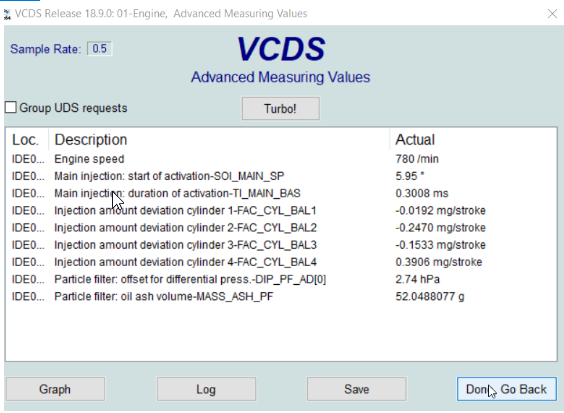

salut colegi am si eu un golf 6 2.0 tdi 140cp si am urmatoarele valori la injectoare
deviation injection quantity cylinder 1 - 0.65
deviation injection quantity cylinder 2 - 0.84
deviation injection quantity cylinder 3. 0.56
deviation injection quantity cylinder 4. 0.92
sunt bune? multumesc anticipat
cil 4 are deviatii mai mari

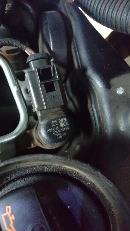

Macar a scos  vreun producator injectoare pe acest cod 03L 130 277 B ceva mai calitative?
bbogdanmircea
Vezi că este topic dedicat ptr 1.6TDI, la acest motor injectoarele sunt Siemens VDO/Continental.

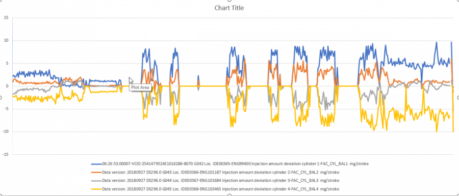

cred că am și eu problemă cu injectoarele (Golf 6, 1.6 TDI CAYC, 2010, 176 000 km)
Aseară am făcut o citire la rece și aparent par să aibă valori normale.
Însă am observat că, cu puțin timp (câțiva zeci de km) înainte de regenerarea filtrului de particule am un tremurat rău la ralanti însoțit de fluctuații în turații. Asta se întâmplă înainte de fiecare regenerare a DPF-ului. Până la următoarea regenerare (400-500 km) nu am probleme. Acest lucru are loc atunci când merg puțin cu mașina și după opresc, la un semafor de exemplu. Momentan filtrul e încărcat cu 20 g (SOOT MASS). Am înțeles că de curând (la 23, 24 g) ar trebui să-și înceapă regenerarea.
Așa că am decis să fac o măsurătoare în VCDS cât merg cu mașina până la muncă (5 km).
Și m-am speriat ce am văzut.
Împărtășesc și cu voi (date azi dimineață):
Injectorul 1: albastru
Injectorul 2: portocaliu
Injectorul 3: gri
Injectorul 4: galben
Se observă că motorul cât e rece nu are deviații mari comparativ cu atunci când se încălzește.
Porțiunile unde deviațiile sunt aproape de zero sunt porțiunile când accelerez.
Orice părere în acest sens este binevenită.
Vreau să precizez că nu am nicio eroare pe injectoare, DPF, EGR etc.
Mulțumesc anticipat!
Modificat de Nicu__
Reviewing
Trebuie accelerata scurt și rapid, ca să vezi valorile injectoarelor, dacă au probleme. Eventual AC ul pornit, dacă e cald afara. Altfel, pot sa para ca au valori normale la relanti
O să încerc să fac niște măsurători la ralanti când accelerez scurt și rapid și revin cu informații.
Totuși diferențele mi se par enorme:
Valorile minime și maxime ale injectoarelor după graficul de mai sus.
Mulțumesc @Florin pentru implicare!
Modificat de loghy
quote post anterior
Eu pana acum nu am întâlnit care sa ajungă la 9.....

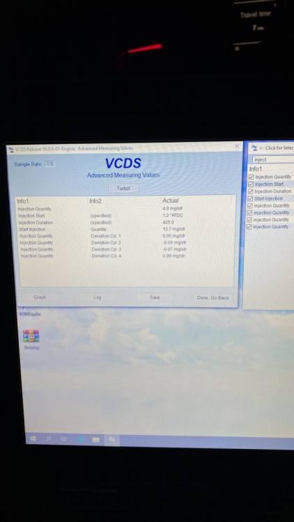

Salut, imi spuneti daca am masurat bine deviatiile la injectoare? Sunt masurata cu motorul pornit la relati, atasat poza. Sunt ok? Mersi!
Par ok. Ideea este sa pornești AC ul, dacă e destul de cald afara... Peste 6...7...grade...si sa accelerezi rapid de câteva ori, sa vezi dacă unul dintre ele are valoare mai mare
Multumesc Florin, motorul era rece si afara erau aproximativ 1-2 grade. O sa incerc si cu AC-ul pornit si sa accelerez rapid de cateva ori.
