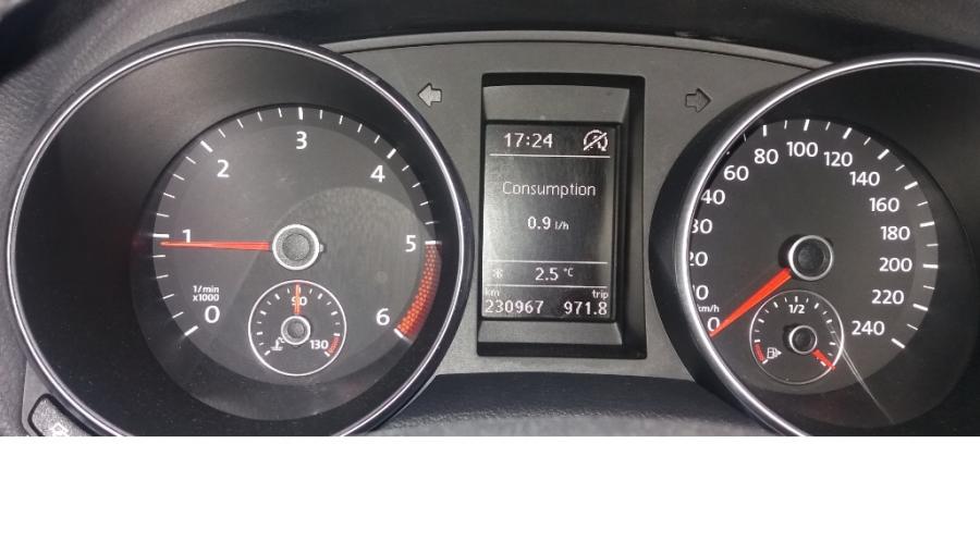

Poza 1 este din seara asta, la fel ca si poza 2, dar uitati-va la turatii si consumul instant pe ambele si va rog comparati / comentati. Pozele sunt facute la interval de 4-5 minute.
Nu reusesc sa-i dau de cap...

Din cate imi dau eu seama....incepe, dar nu o termina...
