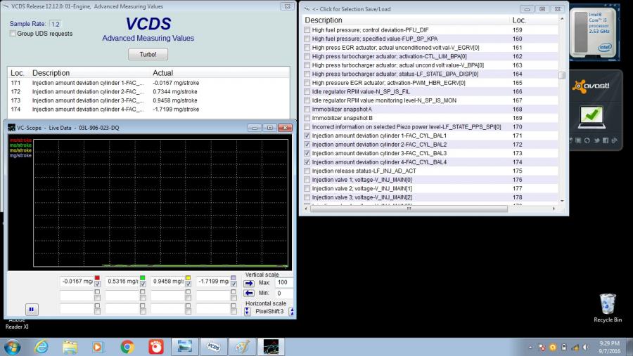

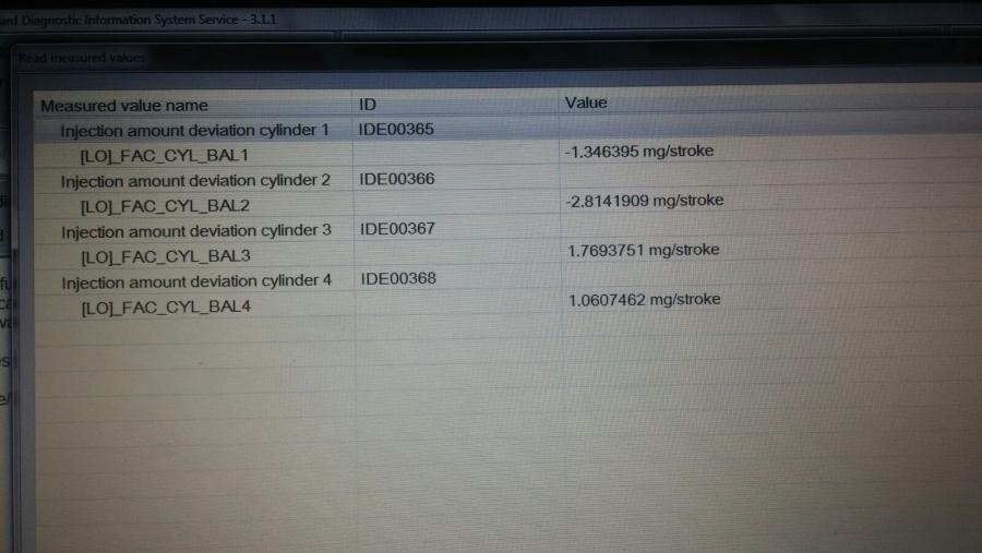

Ma poate ajuta cineva cu o interpretare privind testul de injectoare?
Intreb pentru ca as avea 2 probleme si anume:
1. uneori usoara fluctuatie la relanti 900-1000
2. consum mediu pe 1200km de 7.2% care mi se pare cam mult. (sa zicem 50% urban cu 50% exterior)
din pacate se pare ca ai probleme cu ele - cel putin, asa la o simpla poza... injectorul 3, posibil si 2...

1.Din cate am inteles (daca am inteles eu bine) - se schimba cate 2 injectoare 1 cu 3 sau 2 cu 4.  Nu poti schimba doar 1 din cele 4. Corectati-ma daca gresesc.
2.Ce impact are daca schimb doar 2 din 4 injectoare?
Multumesc anticipat si o seara placuta
ba poti schimba si cate unul singur....  trebuie verificat cate au probleme....
Eu zic sa-l contactezi pe romytaxy din Radauti ... cred ca e mai expert decat Auto Mitric, si mai ieftin ... adica sa cumperi injectoarele de unde le gasesti ieftine si ok bineinteles .
Nu cred ca Auto Mitric are banc de proba ptr CR ca sa-ti masoare injectoarele sa vada ce pot, o sa puna si diagnoza pe masina si o sa se uite la deviatii zic eu ... iar injectoarele poti sa le schimbi si doar unul, sunt total independente ca si functionare dar bineinteles compensarile se fac per total, deci daca il schimbi pe cel cu deviatia cu plus cea mai mare nu e garantat ca se rezolva problema .
