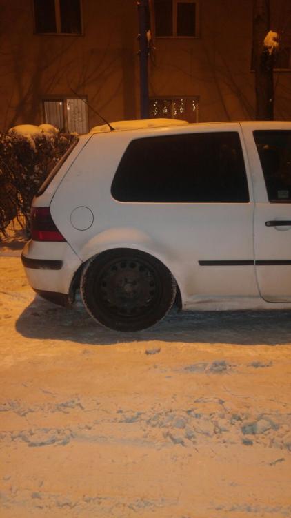

Colegii.. Am si eu o problema la un golf 4  la care nu pot sa ii dau de cap. Masina are in momentul de fata TOATE piesele de suspensie si directie noi (mai putin amortizoarele), arcuri sport H&R. Sapt trecuta m-am trezit cu roata dreapta spate bagata sub aripa si blocata acolo si am descoperit ca sarise bucsa de la punte. Arcul spate era aproape maxim comprimat si blocat asa. Am luat bucse noi, am îndreptat suportul, am verificat sa nu fie puntea stramba si le-am montat. A mers ok pana in seara asta, cand dupa un trosnet, m-am trezit cu puntea sarita din ambele bucse (care sunt presate in lagar) si ambele roti blocate sub aripi. Cine are vreo idee/solutie sau a mai patit asa ceva si stie cum as putea rezolva problema? Mersi!
Ne ajuți cu o poză la prinderea punții? Nu îmi dau seama ce/cum ar putea "să sară".
...nu cred ca e din cauza bucsei...si daca se rupe bucsa puntea ramane ,,infipta'' in suportul ei din lonjeron.
Verifica flansa de sus de la amortizor.
