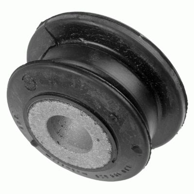

 Intrebare! Ca vad ca nimeni nu discuta de ele si nimeni nu le baga in seama, bucsele de la puntea fata le-a schimbat cineva?
post-33131-0-15299000-1397375845_thumb.j
Nici nu exista ca cea din poza. In fata cele mari se rup. Cele mici sunt la fel dupa ani de cobdus, se schimba ca sunt ieftine si ca tot e mecanicul in zona.
Exista ca cea din poza, este bucsa de la cadrul pe care este sustinuta caseta de directie, sunt doua asemenea bucse, eu le-am observat la mine si nu stiam care este treaba cu ele, se prezinta intr-o stare foarte proasta.
