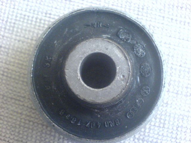

Si sa nu fiu offtopic de tot voi zicetii ca nu prea merita sa pun bucsa de la bascula plina nu?
post-46557-0-32891000-1343029536_thumb.j
Am schimbat eu bucsa de la bascula dinspre spate. Am avut de-aia semi-plina sau cum ii zice si am pus de Cupra, d-alea pline. In primul rand ca diferenta de pret e de neglijat, dar in al doilea rand-MERITA din plin sa faci investitia asta. Pur si simplu dupa schimb nu mi se mai ridica masina de bot la accelerari, se simte mult mai legata si am scapat si de un bocanit pe care-l aveam cand cuplam treapta a 2-a de viteza! Daca nu te deranjeaza ca masina sa fie putin mai rigida, merita bucsele astea. Plus ca au si o durata de viata mai mare decat cele "normale". Eu am platit 60 de lei pe bucata de la Lemforder, dar ulterior am aflat ca puteam sa iau si cu 50 de lei bucata.

se potriveste acea bucsa"plina" de pe :TT, r32 si CUPRA. :dry:
si e o investitie care isi merita toti bani,chiar daca nu aveti problebe cu acea bucsa va recomand sa o schimbati cu una plina,masina se va comporta cu totul altfel :dry:
se potriveste de pe aceleasi masini si la skoda octavia 1? intreb ca vreau sa le schimb si eu si as opta pentru cele pline
Merge si pe O1.Treaba cu bucsele pline e cam cu dus si intors,articulatia o sa fie mai rigida si o sa inceapa sa cada alte chestii.Bucsele normale sunt facute sa mai amortizeze si sa mai compenseze anumite socuri.Nush de ce va plangeti ca schimbati odata in viata masinii bucsele mari de la bascule.Costa foarte putin si nu e un capat de tara ca la o masina de 10-12 ani sa se schimbe bucsele.Ce ne faceam daca aveam bmw sau alfa de schimbam basculele cu totul?

Bucsa bascula mare,Lemforder pret- calitate foarte bune.
Merci Gabi. Bucsa asta e aia cu camasa de metal pe exterior ?
Trebuie refacuta geometria directiei ?
Da, am atasat o poza.
