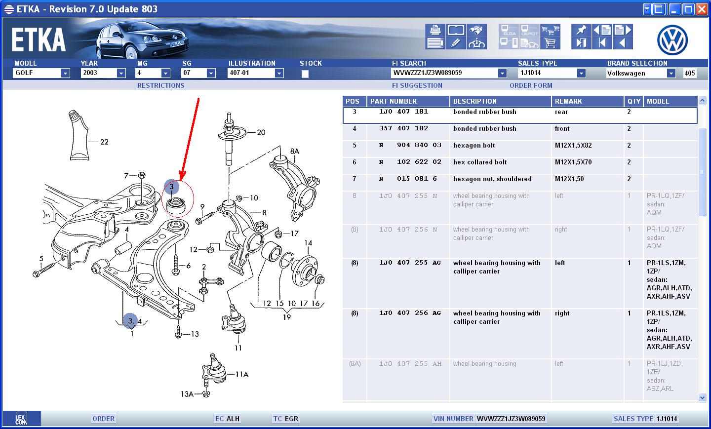

La variant pe spate intre arc si caroserie sant niste bucse de cauciuc, are cineva codurile lor eventual o schita explodata cu suspensia spate sa vad exact ce-i acolo ca vreau sa le comand in Germania.
Modificat de adi_bm
