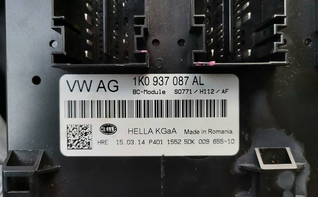

Salutare, în urma unui retrofit de la halogen la bi-xenon adaptiv, am întâmpinat o problema, nu merge faza lungă, farurile sunt noi, modul balast nou, AFS-ul din far de pe Touareg sh, totuși nu sunt lămurit care ar fi problema, pe VCDS nici o eroare, pentru ca totul este ok mai puțin faza lunga. Schema electrica a fost făcută dupa poza de mai jos, codarile de pe AFS-ul din far sunt astea, știu ca nu sunt corecte dar nu pot modifica, codarea pentru afs-ul master este asta 1475676 nici asta nu este pentru tipul meu de far, este pentru cel cu drl si eu am fără, am verificat cablaje, firele de masa nici o problema, vă mulțumesc! Am atașat si o scanare VCDS

Codarea de pe modulul 55 este gresita
Poți pune și alte codari. Trebuie să pui codarea de la g6.
Am încercat dar fără succes, tot nu funcționează faza lunga, posibil sa fie problema AFS-ul din faruri?

Am găsit problema, nu merge pentru ca nu am BCM-ul care trebuie, al meu fiind cu terminația 086 din cate am văzut prin alte postări la RETROFIT, este necesar BCM cu terminația 087, poți să-mi spui te rog daca aceste este ok pentru ca am văzut ca ai mai specificat ceva de un număr asta il are S0771, pun poza cu el. EDIT S0771 este versiunea de soft, deci este peste X5XX atunci faza lungă v-a funcționa. Corect? 😅
