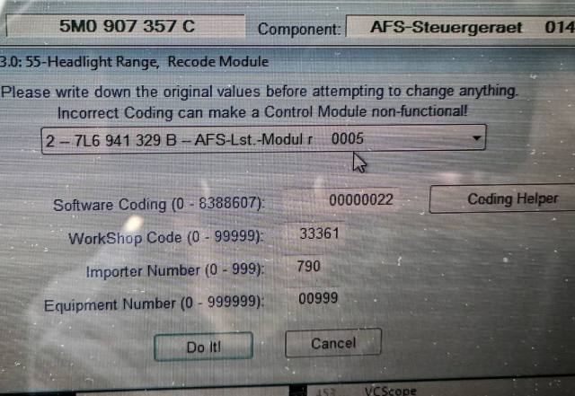

 nu merge faza lunga. E de cand am schimbat spira volan.  De unde sa incep cautarile? ms
Modificat de Manuel N.
De la codarea calc de coloana.
Se poate face cu un VCDS? Care e procedura?
Nu mai folosi quote. Se sanctioneaza. Citeste regulamentul.
DA, cu VCDS.
