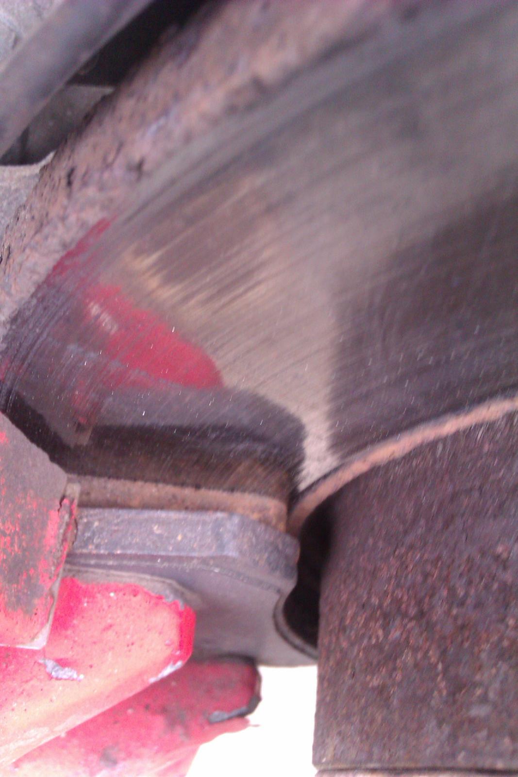

Salut
Voua vi se pare aceste discuri placute uzate? Mecanicul zice sa le schimb eu insa nu sunt convins.
Mai degraba as scimba cauciucurile care sunt foarte tocite decat discurile si placutele.
Voi ce parere aveti?
Multumesc.post-51661-0-30438700-1366042154_thumb.jpost-51661-0-34696600-1366042181_thumb.jpost-51661-0-10786800-1366042198_thumb.j
Cam da, asa le-am gasit si eu astazi si la urmatorul schimb de placute schimb si discurile fata, ar fi in ~20k km..
