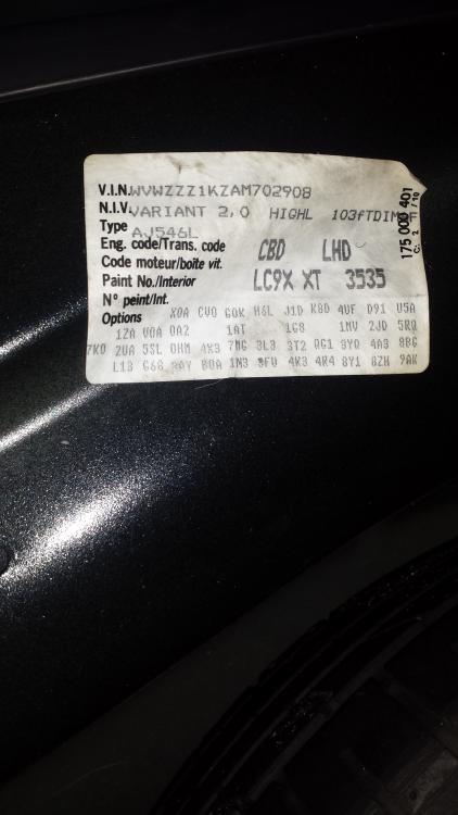

vreau sa imi cumpar discuri de frana si placute de frana,am gasit conform codurilor din poza atasata ce fel de discuri si placute imi trebuie pe fata ,respectiv-->1ZA,dar nu gasesc pentru puntea spate codul aferent ,ma puteti ajuta?
Salut. Sunt la serviciu si e posibil sa imi fi scapat vreun cod. Introdu aici toate codurile astea si vezi care e codul pr pentru discurile de pe spate.
Daca nici asa nu merge, fa o comanda ca oricum ti se cere VIN-ul masinii si iti vor trimite discurile bune pentru masina ta.
Salut,am bagat toate codurile si nu am nicaieri discuri de frana pe spate,oricum multumesc de link este foarte folositor!
Atunci te pot ajuta doar cei de la care comanzi piese, sau vezi in topicul asta . Posteaza VIN-ul, cererea si sigur sunt colegi care te pot ajuta.
Cred ca ai gresit aria. Aici se vorbeste despre Golf 4.
