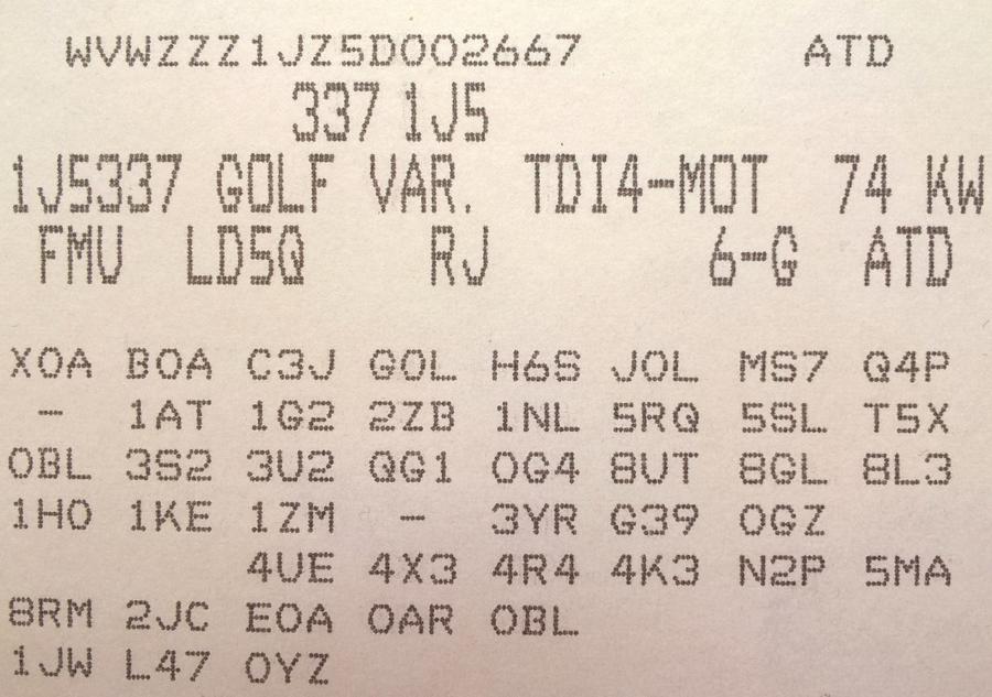

As vrea sa stiu si eu care sunt codurile, pentru discurile spate, compatibile pe masina mea. De ex. de la ATE, ce optiuni as avea?
Va multumesc.

1KE-  e codul pentru masina ta la discurile puntii spate. Ar fi 239x9mm.- ATE 24.0109-0133.1
In mod normal Golfurile au pe spate 232x9mm.

Compatibil dupa cod (1KE), ar fi si varianta Power Disc : ATE 24.0309-0133.1
Ce diferenta e intre cele doua modele?
Mersi...
Banuiesc ca varianta Power Disc ar fi mai buna decat varianta normala. Numai avantaje din ce vad. Putin mai scumpe ce-i drept, dar...par sa merite.
