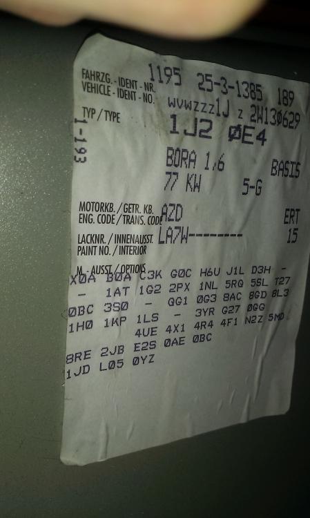

Dupa codul PR din portbagaj sau cartea de service.
Azi n-am avut timp să mă uit in portbagaj că toată ziua pe fugă am fost, dar mă uit mâine la cod.

Deci, am făcut poză la hârtia care e lipită în portbagaj, dar mare lucru nu inteleg din ea.
Atasez o poză, poate mă lămuriți si pe mine care at fi codul PR.
1KP 232x9mm pe spate.
1LS 280x22mm pe fata.
Si de unde iti dai seama ce e ce?
Are multe optiuni pe acolo , dar c-am greu de descifrat.
By the way, Al Bundy vb de ceva cod dupa care imi pot da seama ce diametru de garnitura am la piston , ma poti ajuta?
Uite în poze. Normal ăia de la piese auto ar trebui să ştie.
Dacă ai răbdare bagi aici toate codurile alea şi-ţi spune ce opţiuni ai pe maşină.
La ce se referă codurile ai aici

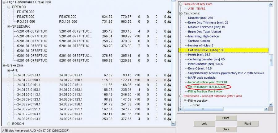

Noob question: mi-am facut si eu o simulare pe autokarma de discuri si placute ATE. Am folosit codurile (daca le cautati pe site-ul anterior mentionat si filtrati rezultatul doar dupa ATE o sa le gasiti): discuri fata: 24.0322-0151.1 (171 RON), discuri spate: 24.0309-0123.1 (116 RON), placute fata: 13.0470-7111.2 (230 RON), placute spate: 13.0470-2820.2 (198 RON). Intrebarea: trebuie sa cumpar 2 x disc fata + 2 x disc spate + 2 set placute fata + 2 x set placute spate, sau cum vin astea (in special setul de placute, contine pentru ambele roti sau doar pentru una)? Iese undeva la aproape 1500 RON si mi se pare foarte mult in comparatie cu ce preturi de ~700 RON am citit prin ultimele 20 pagini.
Placutele sunt set( 2buc) , discurile se vand la bucata, deci ai nevoie de 4 discuri si 2 seturi de placute.

Cred ca placutele fata, gasite de tine, nu se potrivesc la masina ta,la tine ar trebui sa aiba senzor de uzura.
Pe fata iti trebuie,13.0460-7117.2.
Modificat de bluejazz
The_Wolf_PoP
Da, ai dreptate, trebuie cu senzor. La mine era doar informativ cautatul meu pe autokarma, dar e bine ca poate ii mai ajuta pe altii.
