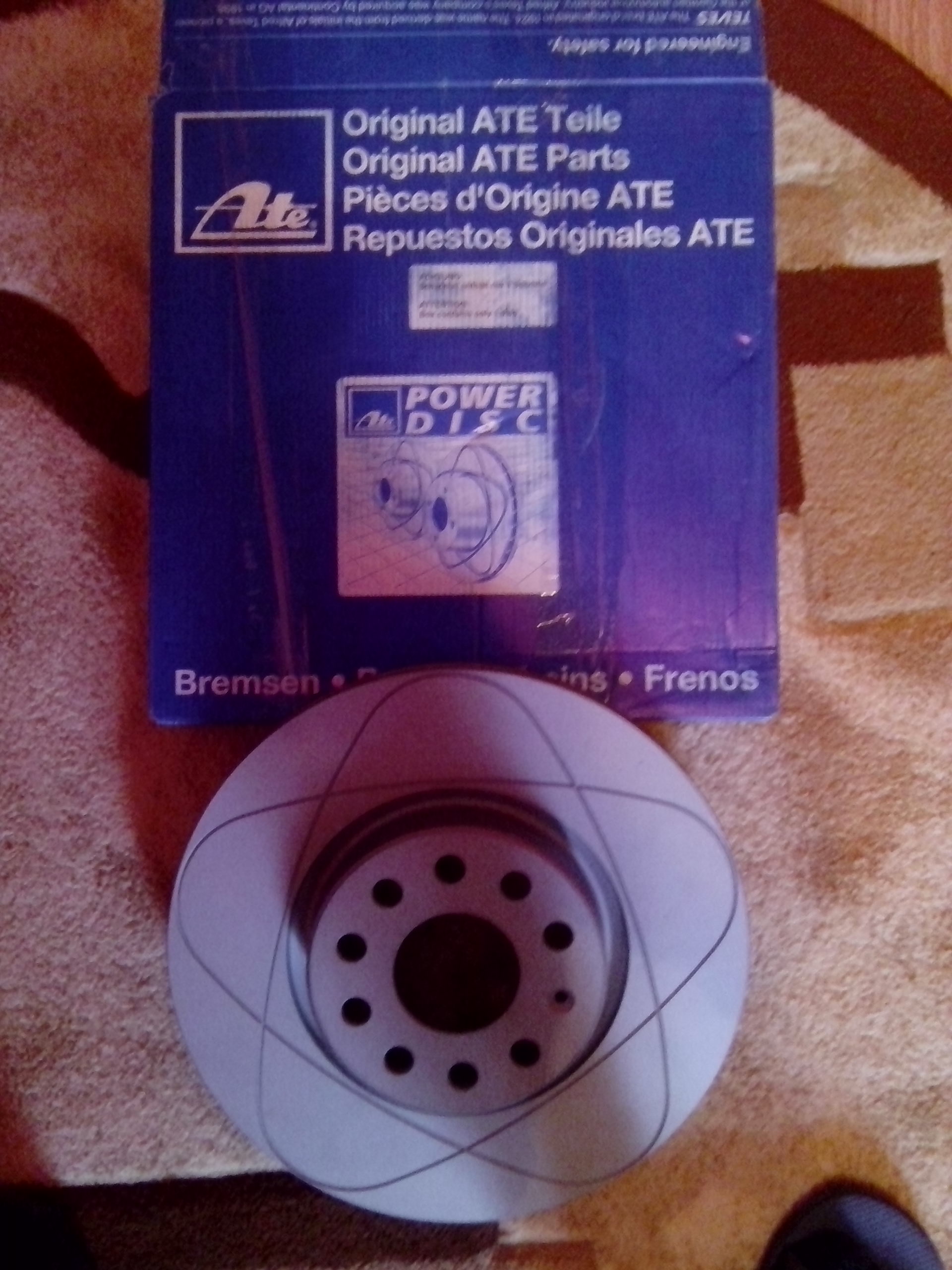

Pentru varianta mea de echipare am gasit pe ATE doua variante , majoritate sunt foarte multumiti de acesta marca , problema este diferenta de pret .
Daca aleg varianta mai ieftina , pot aparea probleme ?
Aveti aici cele doua variante .
http://www.epiesa.ro/disc-frana-vw-golf-iv-variant-1j5-1-9-tdi-ate-24-0122-0150-1/15462/10132/piesa-1167606/
http://www.epiesa.ro/disc-frana-vw-golf-iv-variant-1j5-1-9-tdi-ate-24-0322-0150-1/15462/10132/piesa-1168604/
Florin@Caractere
Primul este un disc normal, al doilea este un asa zis Power Disc denumit de cei de la ATE deoarece mai are niste striatii exterioare.Vezi ca in imaginea cu dimensiunile discului ai si o poza a discului.

Am inteles , banuiesc ca varianta 2 este ptr cei care au un mers mai sportiv . La mine nu prea este valabil , dar in egala masura sau chiar mai mult tin la siguranta !
