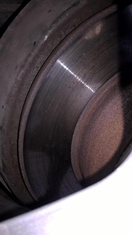

Am observat ca la Passatul meu discurile spate au niste pete mici pe toata suprafata lor, nu sunt asa "curate" ca si cele din fata. Nu demult au fost schimbate discurile, placutele, de doua saptamani am schimbat si etrierele din alta cauza. Este normal acest lucru?

31 minute în urmă, rocket a scris:
ca nu par a fi noi sau schimbate recent.Acele pete par defect de turnare/decalire a materialului
daca alea sunt discuri "schimbate nu de mult" eu sunt popa`
Acum m-am uitat pe factura sunt schimbate de un an si doua luni, scuze de dezinformare, a trecut vremea repede. Se poate circula asa cu aceste discuri?
sunt cam praf discurile alea parerea mea,probabil nici frana nu tine prea tine pe spate dupa cum arata,cauta niste discuri si placute noi ca nu sunt o avere si punele pe masina .
