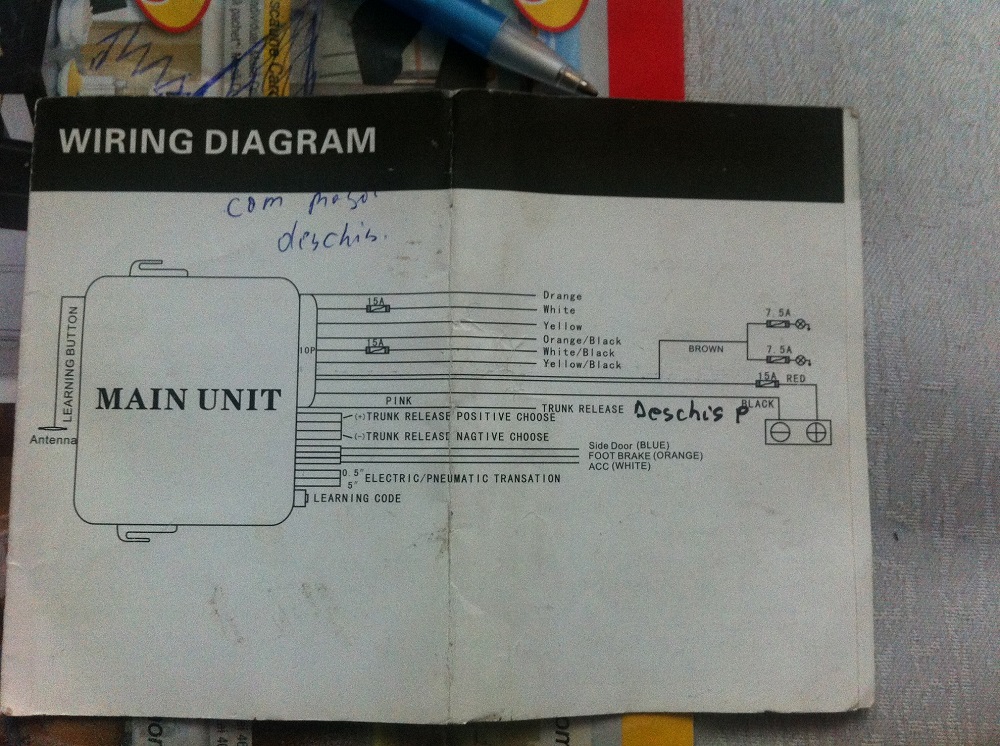

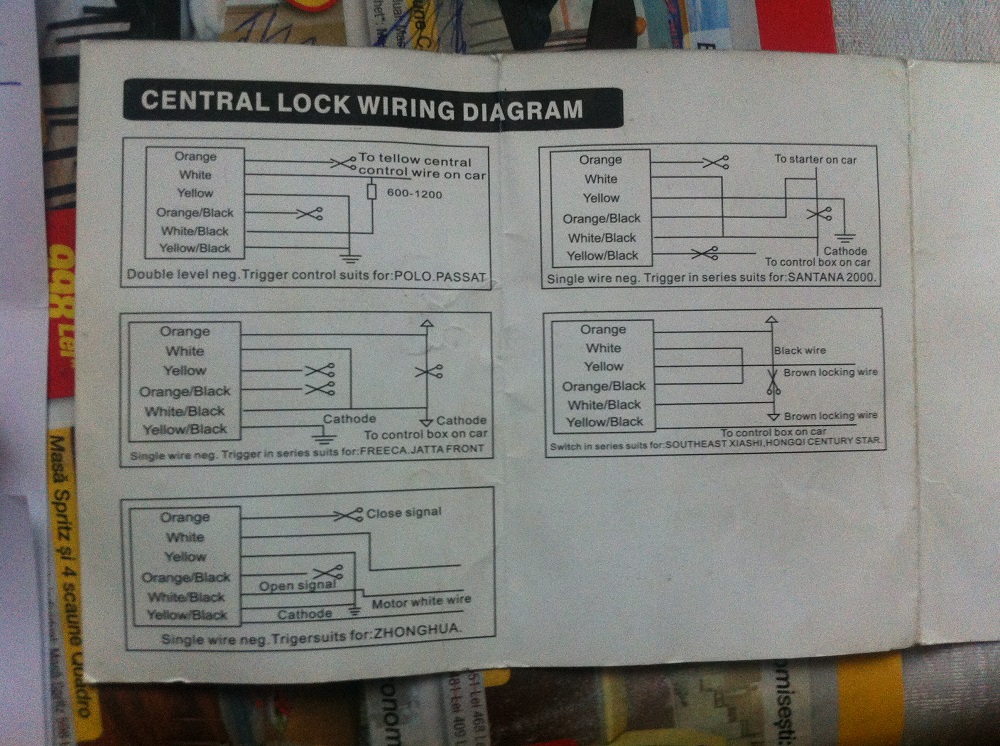

salutare.am si eu o inchidere aftermarket cu cheie briceag si as vrea sa o Montez pe golf 4 .problema e ca nu stiu firele care trebuie legate la inchidere. ma poate ajuta cineva?
post-142027-0-55009200-1416391943_thumb.
post-142027-0-81049600-1416391943_thumb.
Modificat de george golf 4
Ca in prima poza doar ca nu mai pui acea rezistenta si te legi la fire diferite.
