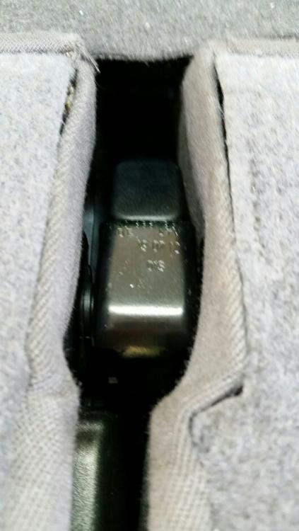

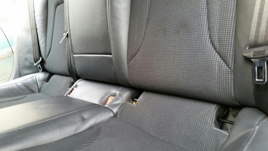

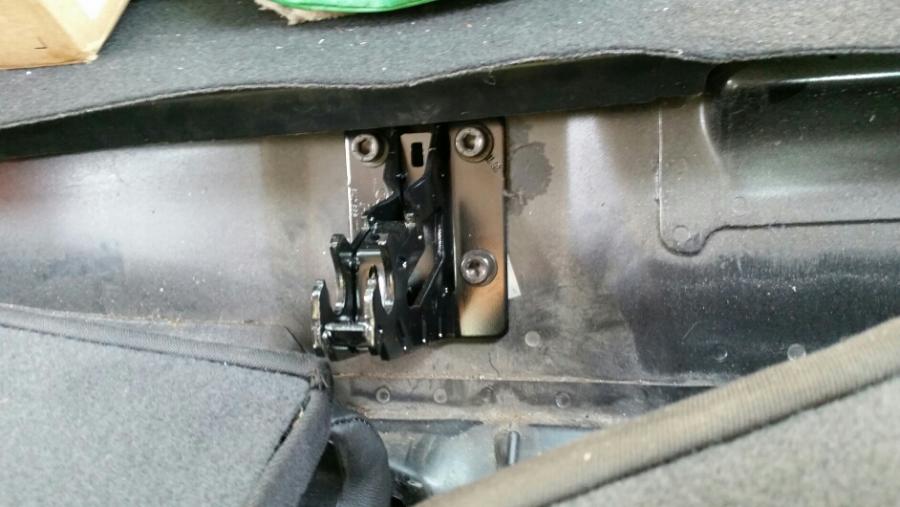

Astazi am reusit sa termin cu bancheta spate, am montat suportul si acum totul este ca din fabrica.
Am montat si butonul iluminat pentru oglinzi rabatabile, sunt in plan si ele.

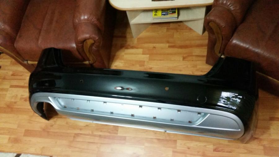

Aproape gata, au mai ramas tipsurile si plasa. Tipsurile sunt cam mari, cred trebuie adaptate si tevile vechi taiate.

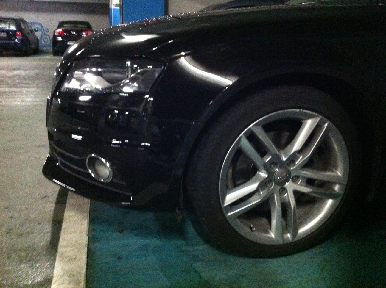

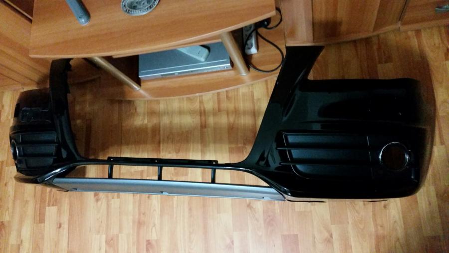

Bara fata a fost schimbata, imi place mult cum arata. Am de gand sa colantez trimurile laterale si rama grilei centrala in negru mat.
Urmeaza sa schimb cateva bucse si vor urma discurile si placutele fata, ma gandesc la ceva perforat, gen Zimmerman sau Ate Power disc. Pentru placute voi merge pe Ate normal.

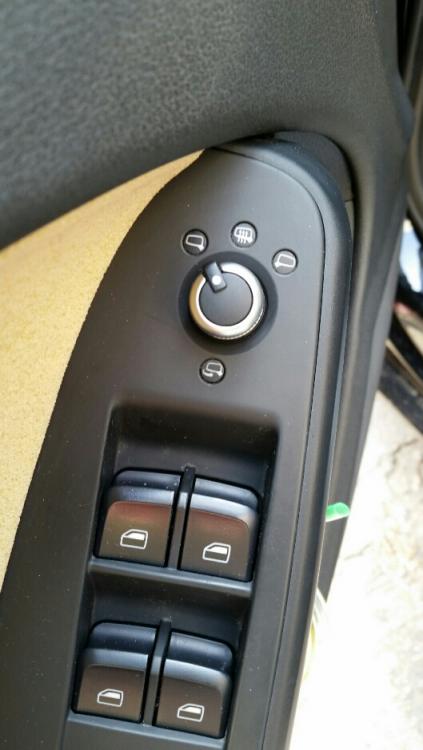

Una dintre modificarile care mi-a adus o satisfactie deosebita la Golf, desi nu reprezenta o utilitate zilnica a fost sa schimb oglinzile cu unele rabatabile electric. Azi le-am schimbat si la Audi, calculatoarele mele de usi vor trebui schimbate si ele nu suporta aceasta functie.
