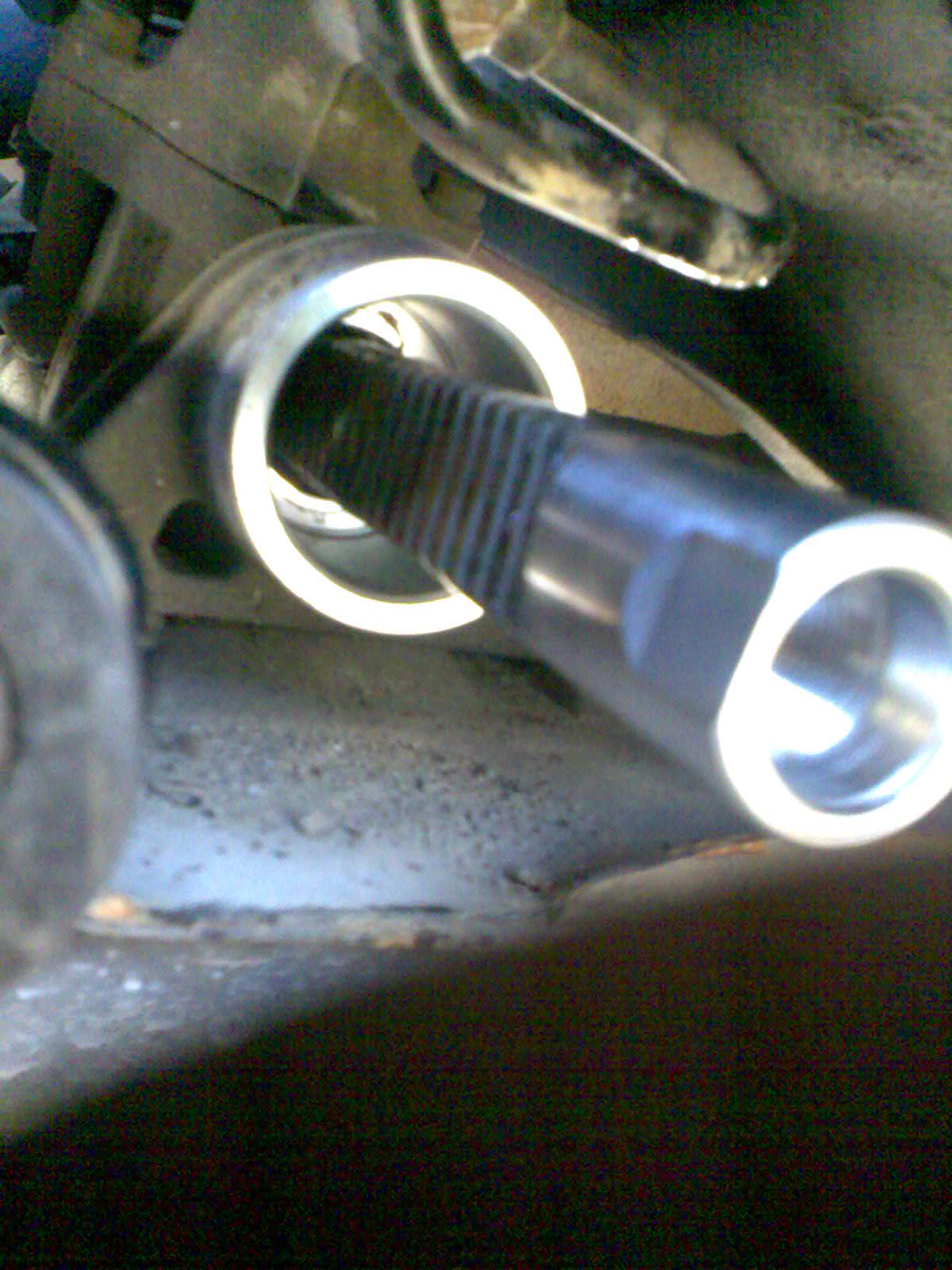

Azi m-am apucat sa schimb bieleta de directie dar la demontare am vazut ca pe cremaliera era vaselina si vreau sa stiu de care vaselina sa ii pun.
Este vreo vaselina speciala sau pot sa ii pun oricare?
post-46557-0-27165700-1343238297_thumb.j
vaselina grafitata, sau vaselina speciala pentru rulmenti care rezista bine la caldura, si respinge apa

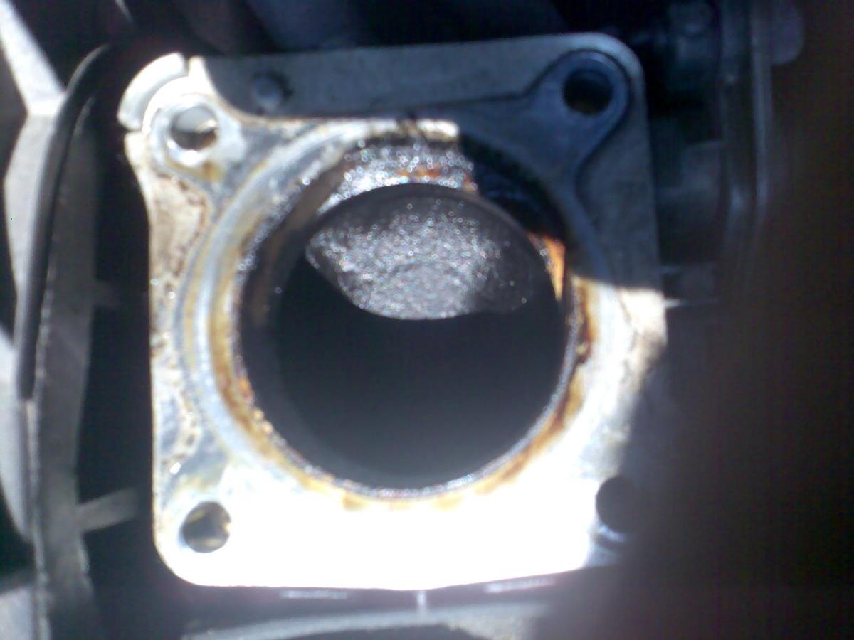

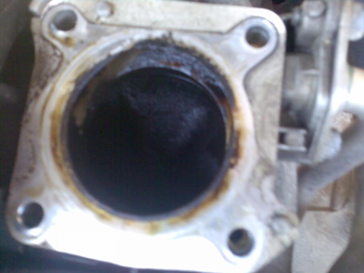

Azi am dat jos clapeta de acceleratie pentru o curatare si am observat ca dupa ce am dat-o jos exista un fel de mazga in admisie,si am mai gasit si un pic de ulei pe garnitura de sub clapeta de acceleratie
E normal?

@SSRAZVAN: La fel e si la a mea. Am incercat s-o sterg cu o carpa, da' e intarita. Am reusit s-o zgarii un pic cu o surubelnita, dar n-are rost, ca tot jegul pica in motor. Eventual cu un aspirator sa-l tragi in timp ce in racai, da' parerea mea e sa-l lasi asa.
Asa il las dar vroiam sa stiu daca si la altii tot asa e
Nu cumva acea mazga care e acolo vine din epurator?
bingo :D
sunt vaporii de ulei care oricum ajung acolo la admisie
incearca odata sa scoti furtunul de la epurator si sa turezi masina, sa vezi cate gaze ies pe acel furtun.. si daca pui mana in calea lor.. observi cum mana ta devine "unsa" :)
oricum gazele de carter duse la admisie tine de norma de poluare, la fel ca si canistra de carbon care recircula vaporii de benzina
am vazut un opel din 90, care avea pur si simplu furtune in jos, pe unde ieseau linistite gazele din carter... la fel si vaporii de benzina
nu tu ulei la admisie.. nu tu dop de gheata iarna din cauza condensului din carter.. etc
Modificat de alios
asa imi vine sa scot furtunul de la epurator din carcasa din filtru de aer si gata
pai am ramas blocat ce am gasit in clapeta de acceleratie,si in admisie si toate probleme astea din cauza unu amarat de furtun
acum ceva timp chiar am mers fara el si mergea super bine masinuta si cred ca ma gandesc la o prelungire a acestuia si sa vad pe unde il pun si gata
Clapeta se murdareste si din cauza gazelor care vin din EGR. (recircularea gazelor de esapament-o parte). Vezi ca este o teava metalica subtire care intra in clapeta si vine de la EGR. Asa ca nu scapi de curatarea clapetei odata la cativa ani daca scoti furtunul de la epurator.
Daca scoti furtunul de la epurator, iti vine in cabina un miros foarte gretos. Vezi ca epuratorul are in el niste site cred care separa uleiul de gaze, uleiul scurgandu-se inapoi in baie. Poate ajuta sa speli epuratorul pe dinauntru dupa ce ai cumparat cele 2 O-ringuri de etansare.
epuartorul a fost curatat si schimbate acele O-ringuri
urmeaza pe viitor sa curat EGR sa vad cei si in ala.
Singurul lucru care ma uimit a fost acea mazga care se afla in admisie si de aia am intrebat
am mers cu furtunul de la epurator scos intr-un timp,bine i-am facut o prelungire ca gazele sa nu intre in masina si asa misto tragea masina de nu imi venea sa cred dar l-am montat inapoi
clapeta de acceleratie am curatat-o si sincer nu am gait mare jeg in ea dar mai mult am curatat-o ca uneori imi pleca cu socul si avea un mers neregulat al motorului.Acum sa vad daca mai face,si daca tot face dau jos si EGR sa il curat ca asta a mai rams
Sa stiti ca acest EGR are mare influenta asupra mersul motorului. Eu doar o adaptare i-am facut dar motorul merge mult mai fin. Inainte aveam ceva socuri la schcimbarea vitezelor, iar dupa adaptare acestea mai ca nu au disparut. Ce am obs eu ca inainte acul de la turometru cadea foarte repede la valoare de realtni acum dupa adaptare cade repede pana al 1000 si de acolo mai lin.
