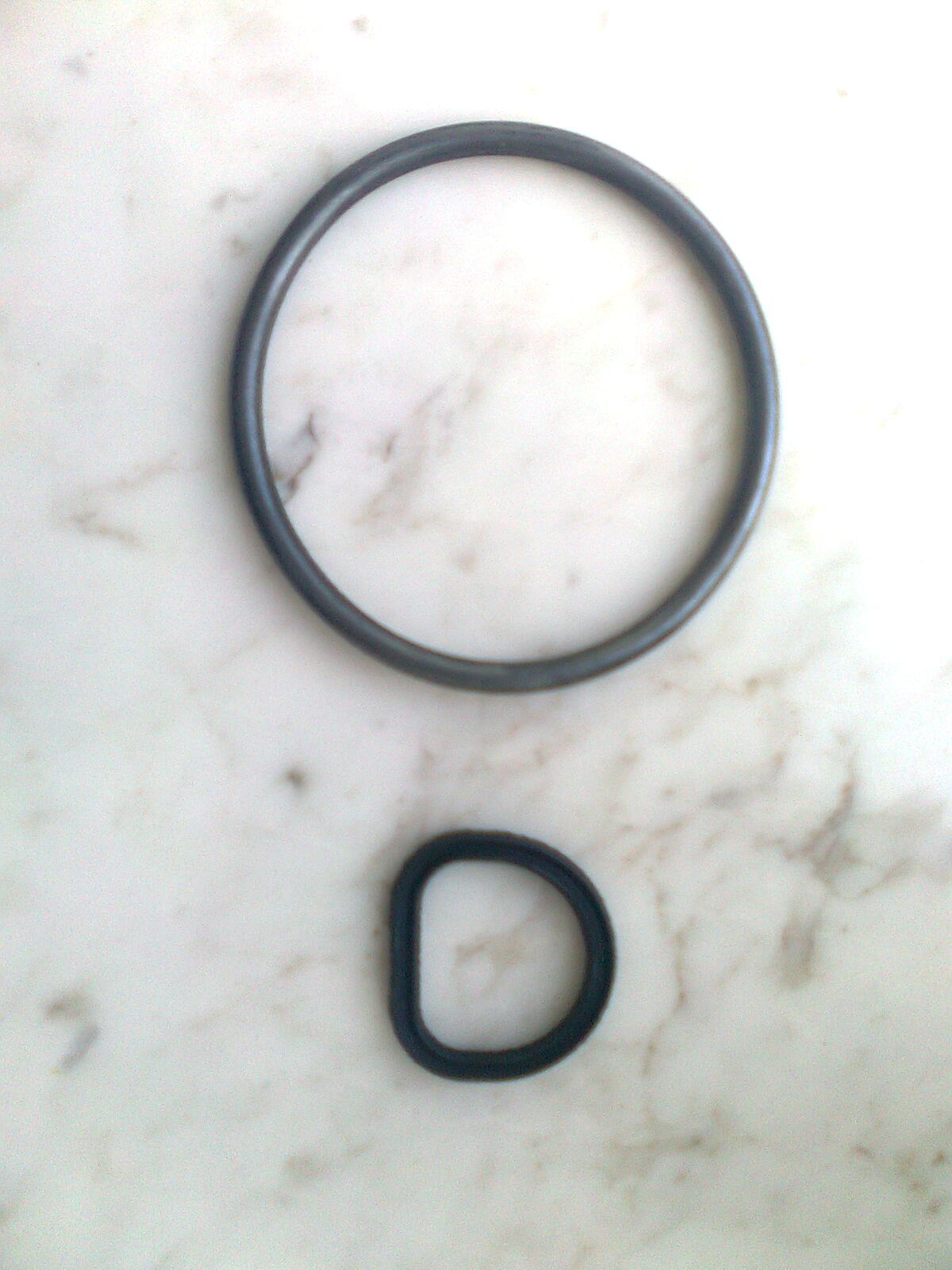

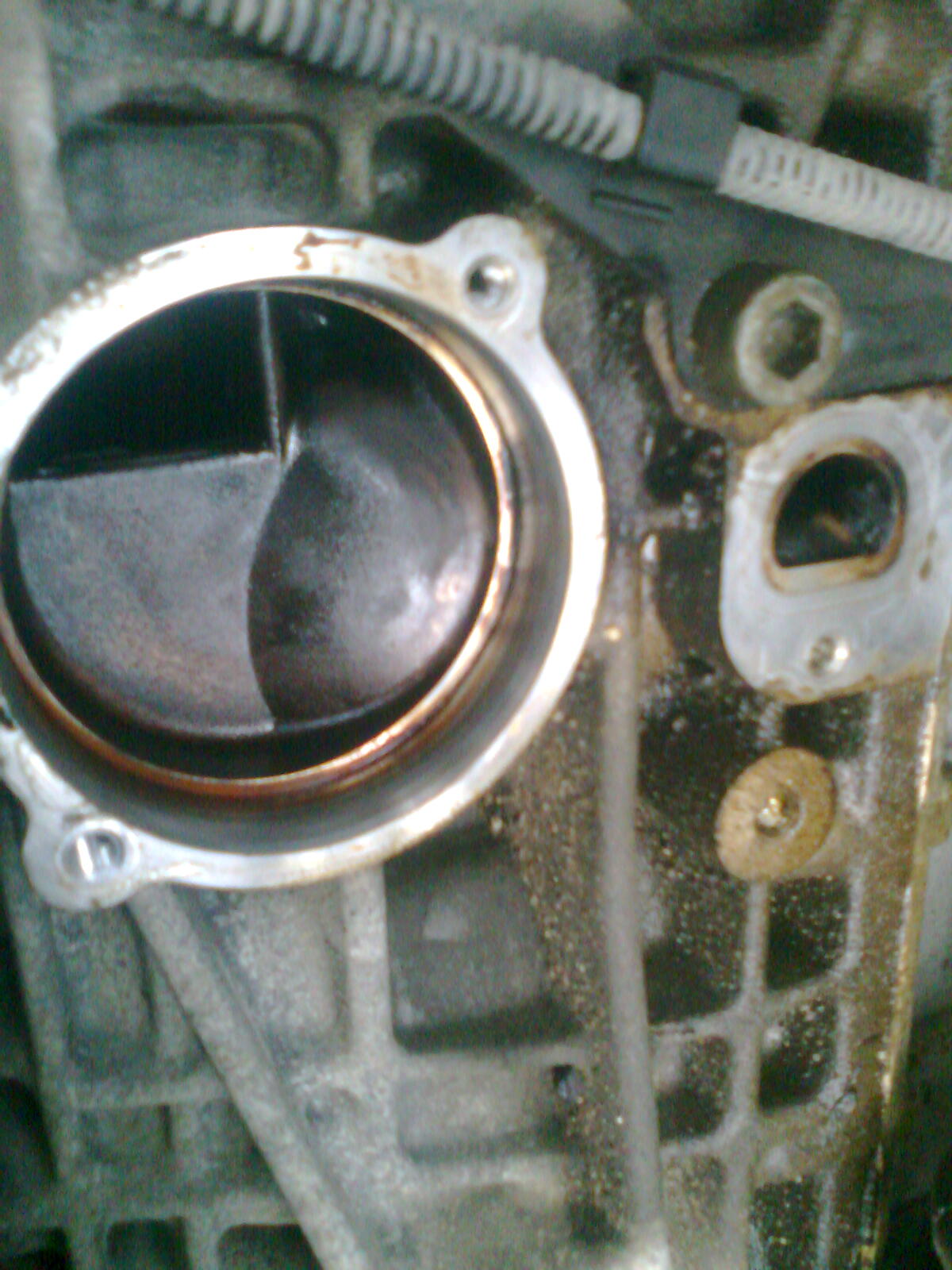

gabi tu parca schimbasei epuratorul, eu daca vreau sa-l curat cu ce fac operatiunea asta, si pe langa garniturile acelea cand o sa le schimb trebuie sa dau si cu reinzol....pasta din aceea neagra? si inca ceva, e mai usor sa il scot pe deasura sau pe dedesubtul masinii?

epuratorul se spala cu motorina.Eu asa am procedat.Am turnat motorina in el si l-am agitat si ce a iesit din el am ramas socat.
Epuratorul este prins in 3 suruburi,se desfac si scotii epuratorul pe sus,e cel mai usor
In privinta garniturilor are 2 care daca le schimbi,si curetii blocul motor acolo unde vine prins epuratorul iti garantez ca nu mai ete nevoie de nici o pasta
dar e in regula daca dau si cu o pelicula de pasta, adica nu cred ca strica.
mersi razvan
Epuratorul il poti da jos pe sus(dar e chinul draq,iti trebuie maini de pianist).Varianta pe dedesupt e mult mai buna.Ca masura de precautie sa iti iei si cele 3 suruburi cu care e prins de bloc.Nu se mai aplica nimic si se schimba doar garniturile.Atentie mare la furtunele epuratorului sunt vechi si e posibil sa fie coapte si sunt extrem de scumpe.Atentie cand scoti furtunul de degazare din epurator,are si acolo o garnitura verde care nu se gaseste.Nu e o operatiune complicata dar necesita chei si scule bune si putina indemanare.Se curata cu carburol.
nu ii da.
daca schimbi garniturile si curetii zona unde vine prins epuratorul,si strangi suruburile de la el cu simt nu are voie sa curga
E mai elegant sa faci asa decat sa ii pui si pasta

baieti, am desfacut cele 3 suruburi de la epurator, dar nu a vrut in nici un fel sa iasa din locasul lui....am tot tras de el, dar degeaba si de frica sa nu il sparg l-am lasat asa. o sa mai merg la mecanicul care l-a desfacut prima oara!
Incearca prin rotire usor.Cum draq sa nu iasa?Elegant prin rotire usor...eventual ciocanit putin cu ceva moale.Doar nu sa sudat acolo :lol:
Pai eu am desfacut epuratorul de pe masina si l-am curatat,apoi peste 6 luni mi-au venit dracii si mi-am luat nou si pe cel vechi(care era impecabil) l-am vandut unui baiat cu 50 lei si mai avea putin si imi pupa mana pt ca la dezmembrari cereau 200 pe el.Deci sunt as in demontat-montat epuratoare :lol:
