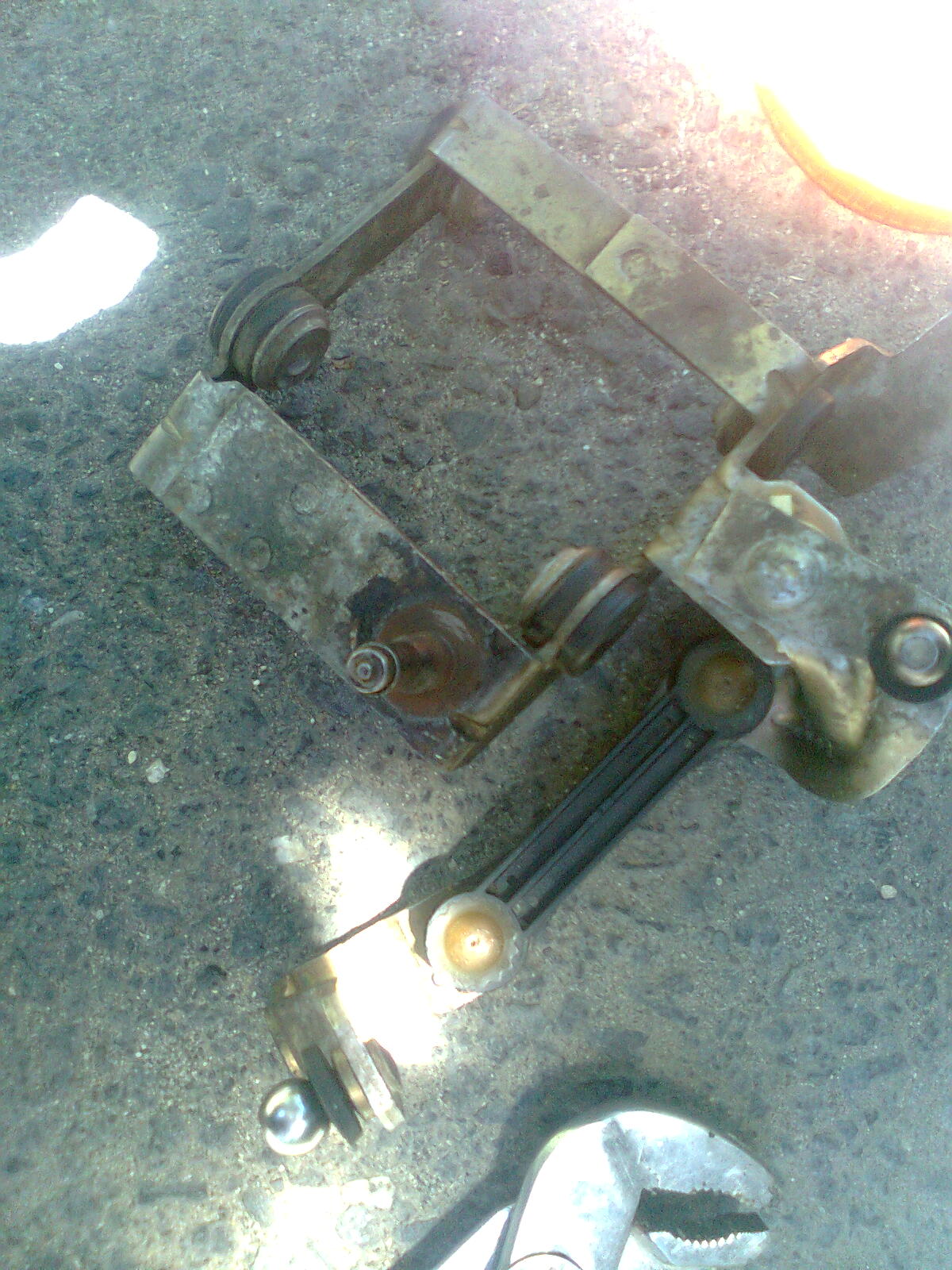

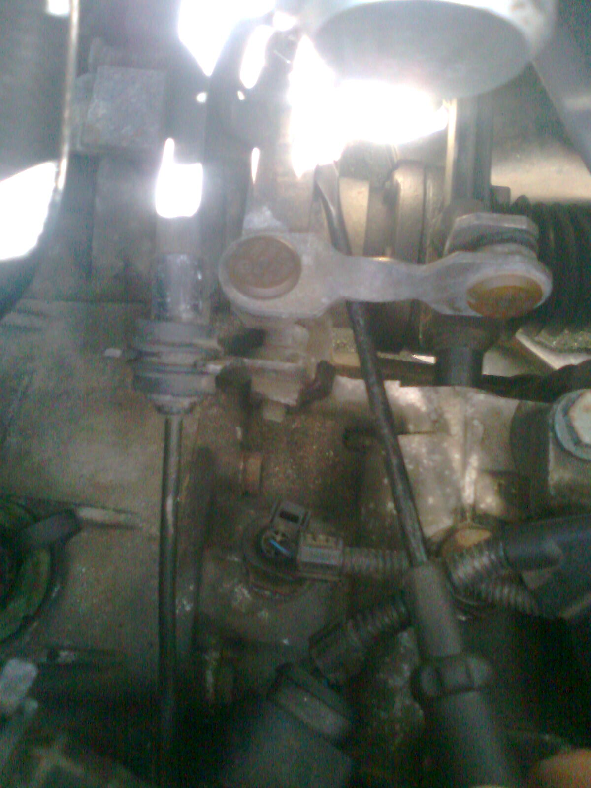

Se da jos toate tijele inclusiv suportul pe care sta timoneria se curata absolut tot,se greseaza,eu am folosit vaselina normala dupa care se asambleaza inapoi.La asamblare va trebuie un cleste cu care sa apasatii pe nuca tijei sa intre in locasul ei.
Ca tijele sa iasa trebuie o surubelnita ca in poza si sa trageti in sus si vor iesi
