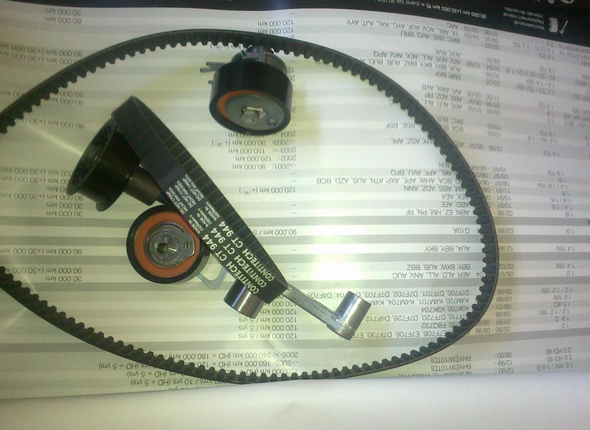

Cam asa arata setul de distributie de 1.4.
