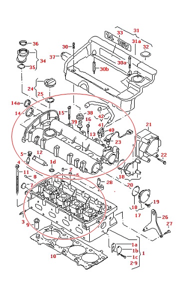

Astazi am zis sa ma bag sub masina sa vad cei pe acolo si am vazut ca imi supureaza ulei de motor pe la busonul de golire de la baia de ulei.
Problema e ca imi scade nivelul uleiului la motor si eu care ziceam ca imi papa ulei motoru astazi vad ca imi supureaza ulei pe acolo.
Busonul original a fost schimbat de mine ca la fel curgea si busonul actual este cumparat de mine si vad ca tot la fel curge.
Buson original gasesc la reprezentanta???ca astea AM m-am lamurit cu ele.
Si inca ceva.....in poza de mai jos am vazut foarte putin ulei intre piesele incercuite de mine.
E normal??
post-46557-0-20763200-1339858367_thumb.j
nu cred ca e normal.eu nu ma pricep dar am avut o problema asta toamna cu masina, in sensul ca nu vroia sa mai porneasca, iar mecanicul care ia facut vag-ul s-a dus direct la bujii si am observat ca 2 aveau ulei in locas.ca remediere respectivul mi-a zis ca atunci cand ii voi schimba distributia, intre cele 2 piese incercuite de tine sa pun silicon; nu l-am mai intrebat daca exista garnitura intre cele 2 piese si a mea ar avea probleme de etanseitate; cert este ca verific periodic bujiile si mai observ urme de ulei...
@SSRAZVAN,iti pierde pe la capacul tachetilor.Se da jos cand faci distributia si se etanseaza cu silicon special.Busonul de baie N 908 132 01 (8lei) si iti vine cu tot cu garnitura.
