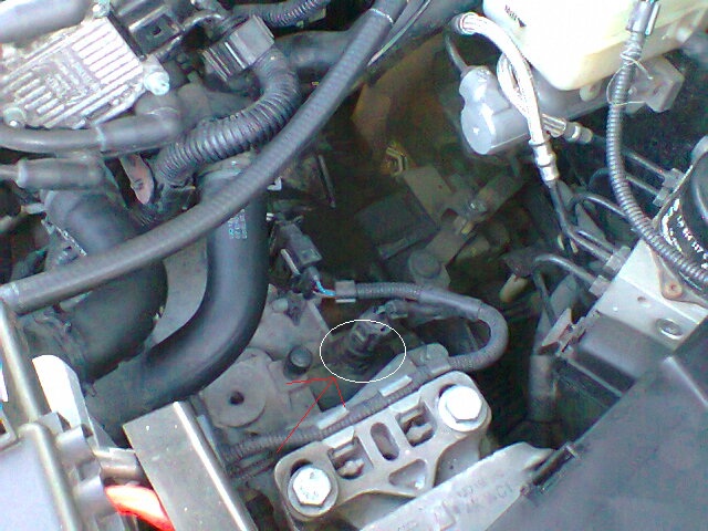

Am putin ulei pe marginea de cauciuc a filtrului de aer.Am inca o intrebare! Aia e sonda de marsarier? Intreb deoarece vreau sa o schimb ca nu mai functioneaza si la magazinul de piese si indivizii, mi-au aratat alt model de sonda,cu prindere in doua suruburi etc.

Da,aia e sonda de marsarier.Scoate mufa ei..ai grija la siguranta ca iese cam greu...pune contactul si fa un strap cu o sarma la pinii mufei.In felul asta o sa fi sigur ca contactul de marsarier e dus.Acum 3 luni l-am schimbat si eu.Ai grija cand faci strap la mufa sa nu dea la masa..se arde siguranta si apoi apar alte probleme.
Sunt sigur ca sonda e.Mi-a facut strap un electrician si mi s-au aprins becurile. Azi am scos mufa si am observat ca sunt 2 pini iar indivizii de la magazinul cu piese auto, mi-au aratat ceva cu 3 pini. Cod-ul din talon este 1jscakqx01 si ca gasesc sonda doar pe original cu 113 lei si ca nu-mi recomanda cele la 50-60 lei ca imi creeaza probleme etc :D . Ce sa fac?

02K 945 415 in jur de 35 euro pe original.Vernet RS5560 85lei,FACET 7.6205 85lei,TOPRAN 109 759 85lei.E contactul cu filetul mai mare..asta e cauza pt care pretul e mai mare fata de contactul cu filet mic.
Bun! Merci Gabi, mi-am luat notitele :D, maine merg la colindat
