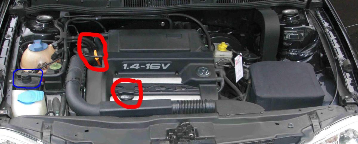

Buna ziua, revin si eu cu o problema.Se aude un tacanit puternic dupa fiecare drum si am si o poza cu piesa care scoate acest sunet.Sincer nu stiu daca este normal si de aceea as vrea sa stiu de la cei cu masini similare daca si la ei e la fel.La mine dupa fiecare drum daca cobor din masina si motorul e pornit aud acest tacanit care vine de sub capota fara sa deschid capota.Este un sunet puternic si nu stiu daca e normal.Probleme in mers nu am sesizat.As vrea sa stiu ce este acea piesa care scoate sunetul si am pus o poza de pe internet in care am incercuit piesa cu albastru.Am atasat poza la acest mesaj, sper ca am procedat corect.Astept ceva pareri.Va multumesc si SARBATORI FERICITE!

canistra de carbon.. responsabila cu transformarea vaporilor de benzina in lichid si inapoi spre ardere
cand n-o sa mai tacane atunci e nasol :)

mersi mult, ma bucur atunci ca tacane inca.eu imi faceam griji ca tacanitul acopera sunetul normal al motorului adica iese in evidenta.da asa o fi el.bine ca e ok.
tacane puternic atunci cand exista vapori multi, mai ales dupa ce ai forjat putin motorul
la masinile care nu au asa ceva, vaporii sunt scosi prin alte cai, nu e nici ecologic si nici cea mai buna solutie tehnica
mai bine sunt retrimise catre ardere unde ajuta la un consum optim
