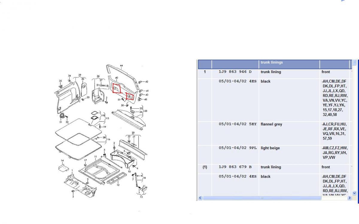

Va rog,am o problema la stergatorul de pe luneta,face un zgomot anormal(golf 4,1,4-16v-variant).
Intrebare:
Cum pot ajunge la motoras?
cu deosebit respect-multumesc!
Desfaci cele 2 surubele incercuite de mine cu rosu,si apoi tragi cu atentie de capotonaj...dar cu atentie incepand din un colt.Se scoate capacul hayonului si apoi e vizibil motorasul si ansamblu spalator hayon spate.
post-64586-0-52348300-1322816807_thumb.j
Multumesc,GABIVVX!
