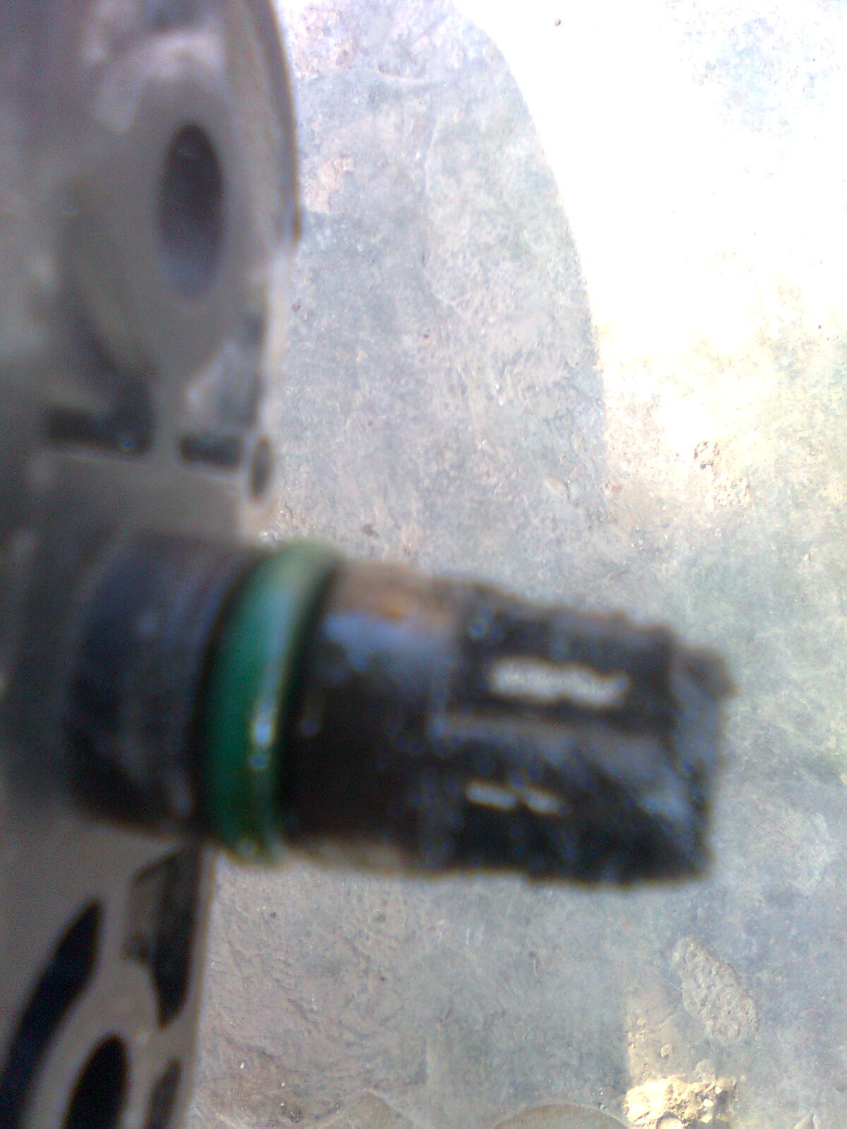

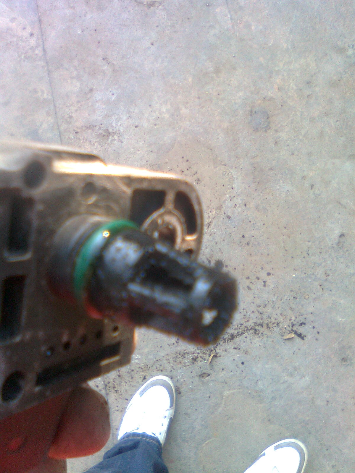

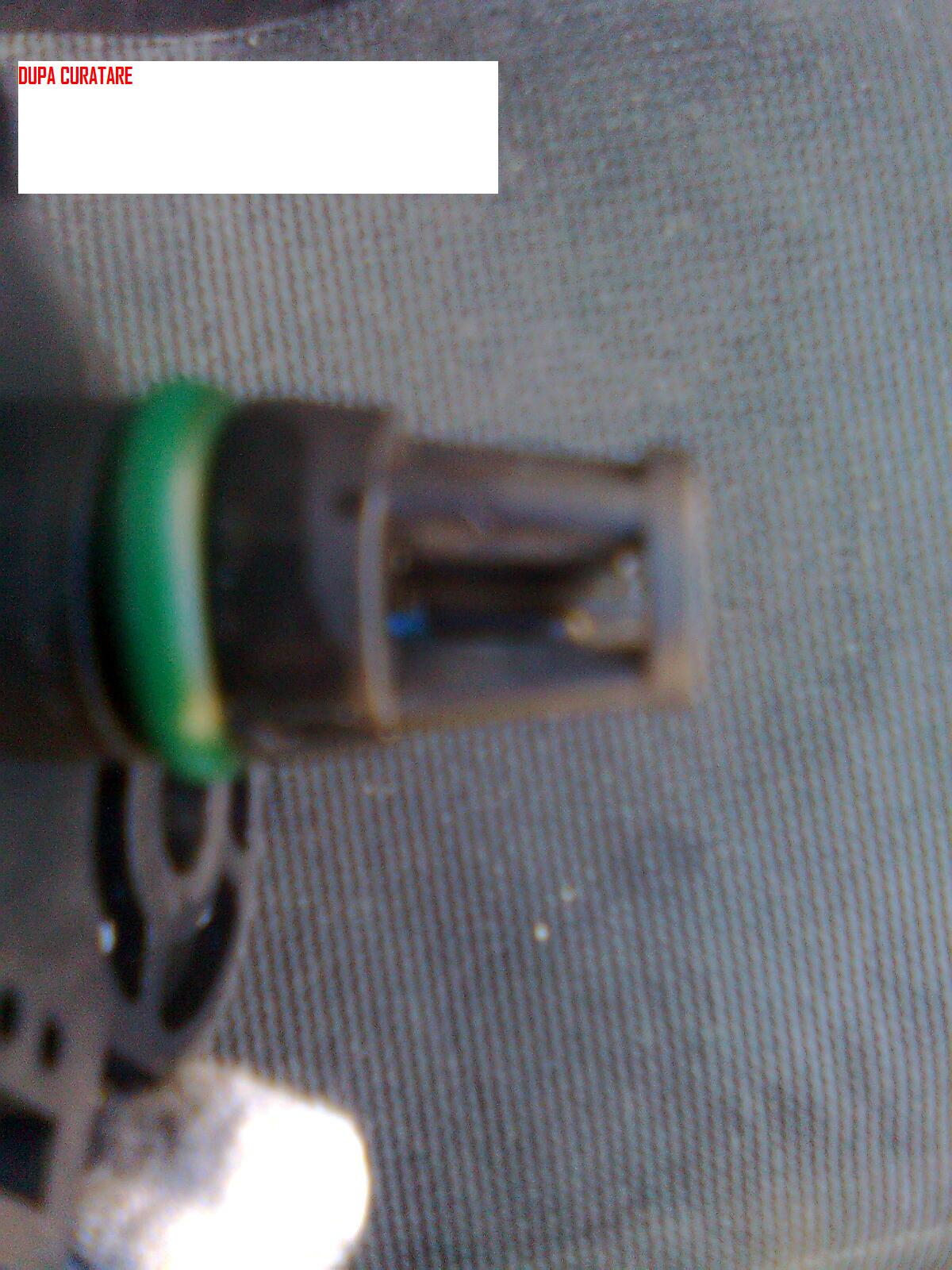

Am reusit azi sa curat senzorul MAP.Era jale ..ce era pe el.Se desface destul de greu si iti trebuie maini de pianist sa ajungi la cele 2 suruburi.In consecinta nu efectuati operatia singuri si apelati la cineva priceput.La mine practic senzorul era acoperit total.Revin cu detalii despre cum se comporta motorul...

Salut Gabi,
Se poate o poza cu unde se afla senzorul si ce impact are el asupra functionarii motorului?
am incercat marti sa desfac senzorul MAP si nu am reusit sa desfac suruburile. Am dat jos si carcasa de la filtru de aer si degeaba, mai degraba dau galeria de admisie jos s-o curat pe toata ca ce e si in aia... Se da jos greu galeria de admisie?
