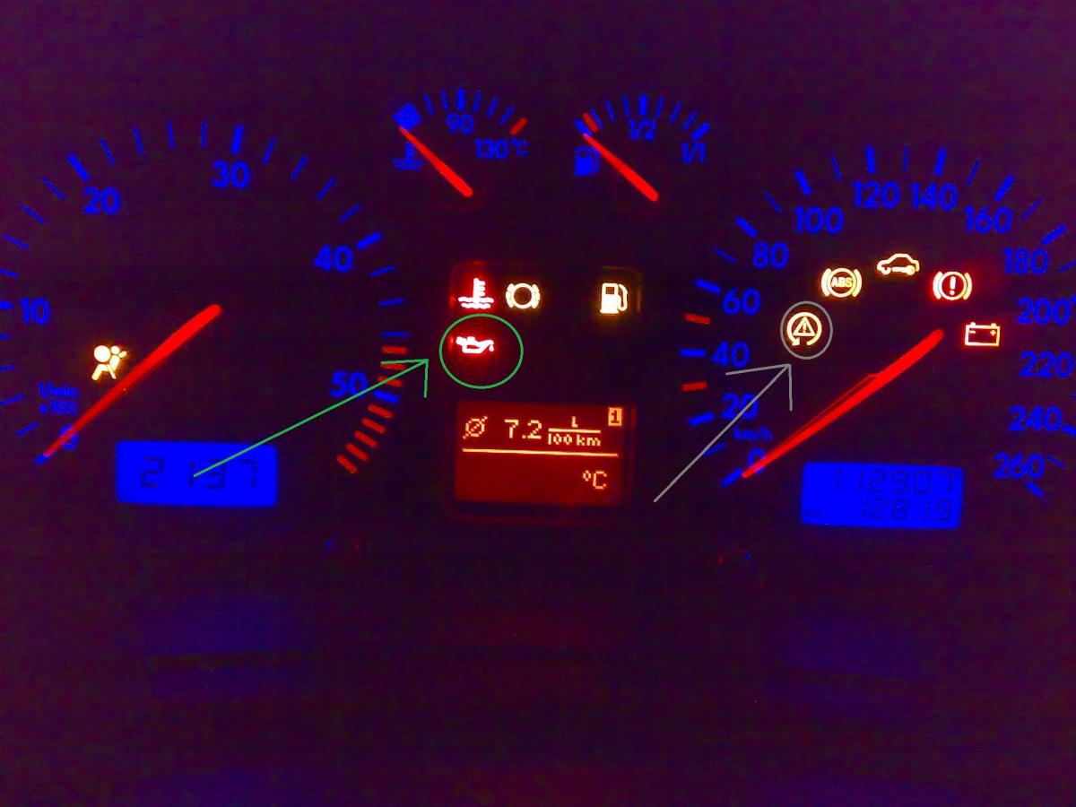

Inca o intrebare. Modelul meu de motor AKQ din 98 are senzor de nivel la ulei?Intreb deoarece am avut ulei sub zona hasurata (undeva la prima indoitura de pe joja) si nu mi s-a aprins nimic in bord.Si care este martorul pentru nivel la ulei?cel cu robinetul care picura?Multumesc!
Pai cand pui contactul ti se aprinde martorul incercuit?
Ala e martorul ptr nivelul uleiului.
22Vik...trage un ochi sub masina si vezi daca e ok senzorul de ulei de sub baie.Sa nu fie lovit sau mufa deteliorata.E simplu..e un senzor partat destul de mericel in care iti intra o mufa.
@GABIVVX Ma voi uita sa vad daca am asa ceva.
@Robotelu Mi se aprinde acel martor la punerea contactului dar am observat ca la tine se aprinde un martor care la mine nu se aprinde desi il vad pe bord si anume: acel martor incercuit cu gri.De la ce e acel martor?
