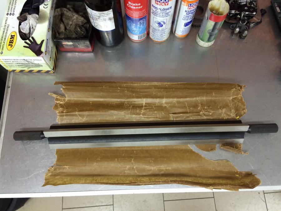

Aici pe la inceput verifica planeitatea chiulasei cu o rigla metalica si cu lere. Tipul o rectifica dupa aceea printr-o metoda mai putin ortodoxa, nu stiu cat e de precisa, insa e cu siguranta mai ieftina decat la o masina de planat.
Modificat de csm_1

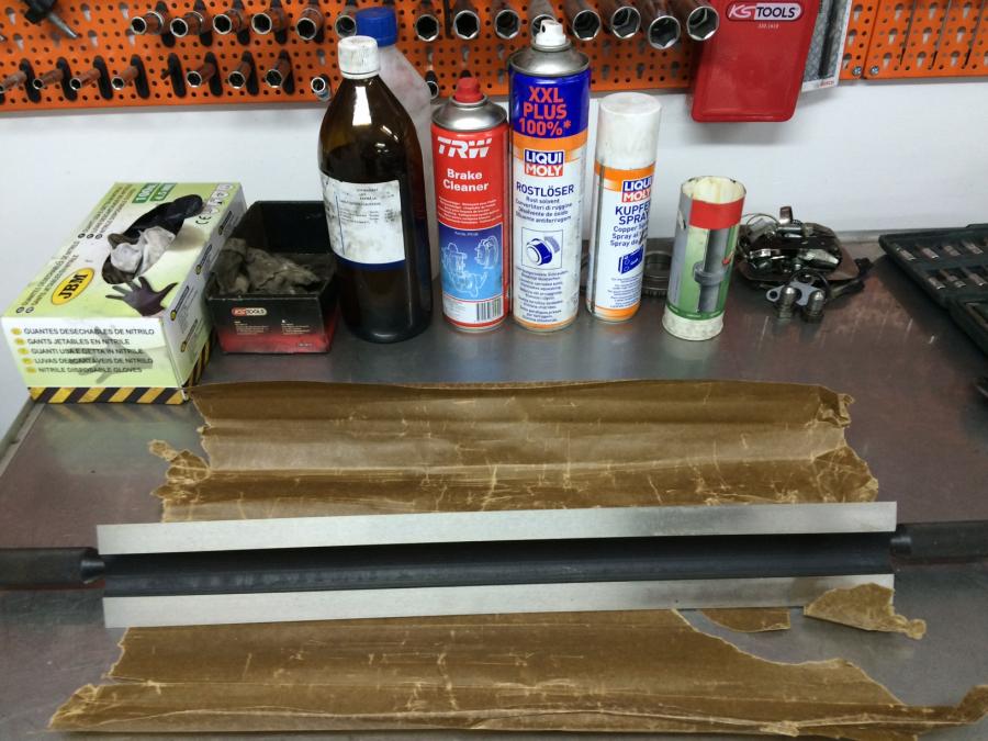

Aia e rigla de desen ,rigla de verificat planeitatea are 5-7 kg .
Nici planeitatea nu e buna .
9 hours ago, ionut10a said:
daca apa nu trece de 90 de grade nu vad cum s ar deforma o chiulasa pe masina
In cei 15 ani care este varsta acestor masini, poate la un moment dat a ramas fara ulei ca l-a aruncat afara pe la joja intr-o iarna in care a inghetat furtunul de aerisire carter, sau a ramas blocat termostatul si apa a ajuns la 120 grade. Sau a mai fost desfacut motorul si au strans chiulasa necorespunzator, sau pur si simplu s-a deformat din cauza ca pe la supapa de evacuare ajunge la sute de grade si in rest este mai rece, etc, poate pompa de apa, poate s-a corodat, a pierdut vreodata in istorie apa, etc.
fara suparare,am scris ca daca  apa nu trece de 90 de grade....iar tu imi zice de termostat blocat si apa la 120 de grade
nu anii aduc uzura la un motor,ci km
Da, acum, in acest moment, apa nu trece de 90 grade, dar de unde stii tu istoricul masinii? Poate a trecut de 90 grade acum 10 ani si s-a deformat atunci, dar nu suficient cat sa bage apa in ulei si invers, dar este totusi deformata.
in manual scrie ca se controleaza la fiecare demontaj,toleranta 0,1mm....daca depaseste se planeaza
Asa arata rigla cu care se verifica planeitatea chiuloasei

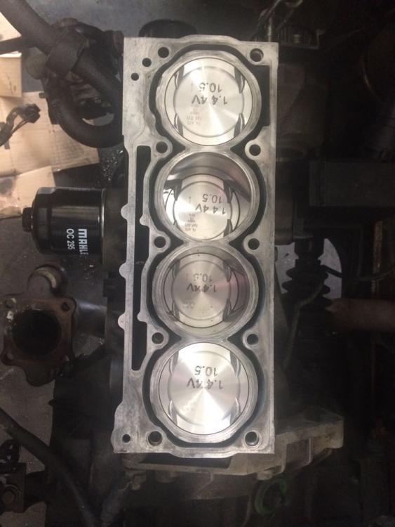

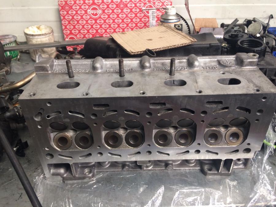

work in progress :
-tacheti done!
-cuzineti done !
-pompa ulei done !
-pistoane done!
-rectificat chiulasa + inlocuit scaune supape   done !
maine umeaza sa montam totul la loc
Eheee, motor nou !
Spor la treaba.

Azi am terminat , e o diferenta enorma , a disparut bataia motorul suna frumos  sper sa nu mai am problem prea curand .
Apropo acuma fiind mare parte schimbat ar trebui sa ii fac un rodaj ? Mecanicul mi-a recomandat cred vreo 200 km sa nu o turez peste 3000 ...
Normal ca trebuie ''rodaj'' si este cam putin 200 de km...macar 500 ar fi ideal acum fiecare face ce vrea cu masina lui.
