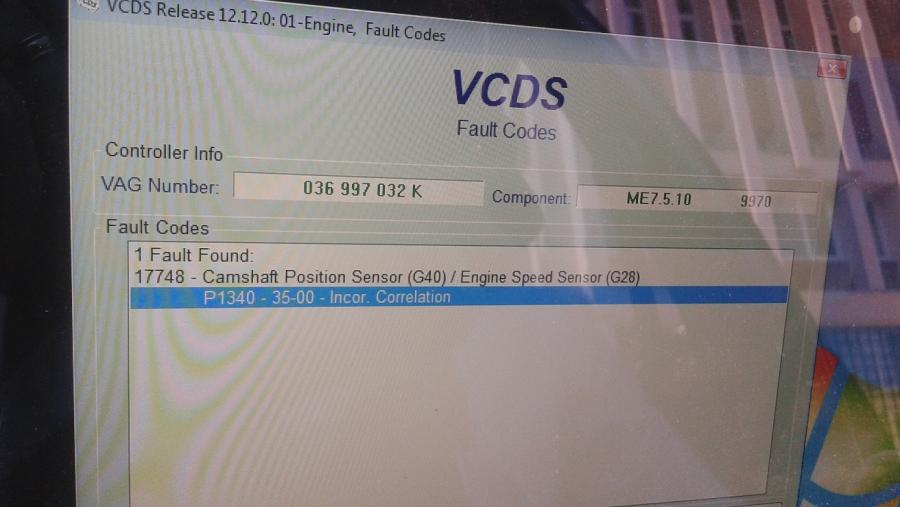

Va salut, revin cu o problema. Am reusit sa fac rost de tester, mi-au rezultat urmatoarele erori din fotografie. Eu am schimbat distributia acum 2 saptamani, dar nu cred sa aibe legatura pt ca am stat acolo cu mecanicul de fata, a pozitionat-o bine dupa gradatiile ei... Nu stiu de la ce ar putea fi, adevarul e ca masina are vibratiii la relanti. I-a reglat clapeta de acceleratie si vibratiile la relanti au disparut, a sters erorile alea, dar dupa ce am mai mers iar s-a aprins becul, inseamna ca au revenit erorile. La camshaft acolo nu cred sa fie vreo neregula, chiar mi-a disparut zgomotul de avans dupa ce am schimbat distributia, eu credeam ca a facut bine, nu a dereglat axa cu came... Nu stiu ce sa mai zic..
Asta insemna ca trebuie sa schimb senzorii respectivi? Am vazut unde e senzorul axei cu came, cel incercuit in poza, insa nu stiu unde e speed sensor... Cum imi pot da seama daca problema e de la seonzori sau nu? nu as vrea sa arunc banii unde nu e cazul.

Salut ,mai este un senzor pe partea din spate ,de fapt pe carcasa de angrenaj ,ca sa ajungi la el trebuie sa dai galeria de admise jos ,se dă usor ,urmărești firul senzorului are o pozitie ciudată, am intampinat si eu o problema asemanatoare ,se oprea in mers si pornea dupa ce se racea ,am fost la service si au schimbat acel senzor dar degeaba,problema era de la bobina de inductie care nu da scânte
Possible Causes
Timing Belt/Chain incorrectly installed
Camshaft Position Sensor (G40) faulty
Engine Speed Sensor (G28) faulty
Unde ai gasit asta? Pe Ross tech?
Vezi ca cel mai probabil nu este pusa bine distributia la punct.
Daca ai blocajul pentru axele cu came, trage vibrochenul la semn (ai semn pe fulie si pe capacul de la cureaua de distributie), si daca intra blocajul la locul lui in fulii, atunci este la punct daca nu intra nu este la punct distributia.
El cand a pus-o s-a luat si dupa gaurile alea din rotile axelor cu came, nu avea scula dar a folosit niste suruburi cu diametrul ala, s-a luat si dupa semnul de la volant. Culmea este ca dupa ce mi-a pus distributia mi-a disparl zgomotul ala de avans, eu credeam ca s-a rezolvat si ca e pusa la punct...

Am fost azi la mecanic, distributia e pusa la punct, el mi-a zis ca nu are ce sa faca decat sa o desfaca si s-o puna cu un dinte inainte ca sa vedem daca mai da eroarea, insa nu am fost de acord caci ea era la semnele ei... O sa incep prin a schimba senzorii, cu care ma sfatuiti sa incep? Cel de axa cu came e cel mai la indemana de schimbat, inasa celalalt am vazut ca e undeva in spate... Cum zicea #Cosbur mai sus, trebuie data admisia jos... Am inteles ca acela ar fi de vina si pt pornirea greoaie, sau pornire abia la a doua cheie, care se intampla mai des de cand a schimbat distributia.
Salut,si cel de pe volant este usor de schimbat ,se dă admisia jos are 6 șuruburi cu imbus care se desfac toate pe deasupra adica nu tre sa te bagi pe sub mașină,are 2 șuruburi unu lângă altul atentie mare ca daca nu le desfaci nu se mișcă deloc galeria ,nu trebuie lovit cu nimic in ea ca iese usor,apoi vezi un cablu care intră in carcasa ambreiajului,il desfaci ,îi ei codul si cumperi un senzor ,dar dacă il schimbi si tot asa face ? este destul de scump 170 de ron

O sa incerc, daca nu o sa-l vand la ca SH, m-a derutat chestia asta si nu stiu cum sa-i dau de cap. L-am curatat pe cel de la axele cu came (era intr-adevar putin murdar dar parea ok, nu tu plastic crapat sau alte chestii, plasticul arata ca nou) dar eroarea a revenit.
