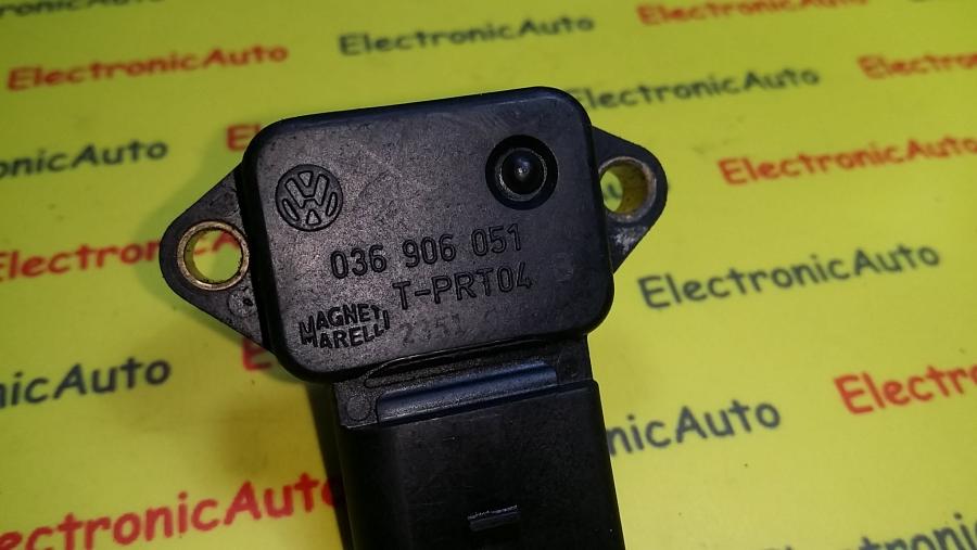

1.4 si 1.6 16 v au senzor MAP (Manifold Absolute Pressure) in galeria de admisie pe partea dreapta.
Senzorul MAP e usor accesibil la 1.4? Nu gasesc nicio poza unde sa se vada exact unde e.
Eu am de 11 ani masina cu motor  AXP si nu am auzit sa existe un asemenea senzor. Poate invat si eu ceva nou. Pana acum am crezut ca nu am asa ceva.
Modificat de Ebi
06B906051 =BCA,APE,AXP
036906051 =AHW,BCB,AKQ,ATN,AUS,AZD
Partea dreapta in zona jojei de ulei in galeria de admisie....2 sisteme de prindere,cu suruburi sau prin clipsare.
