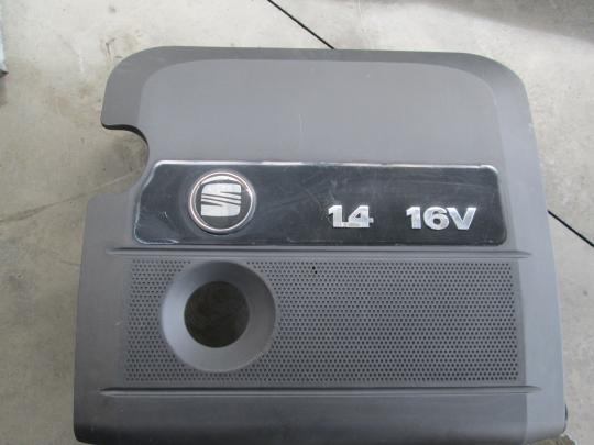

Revin pe acest topic pt cateva informatii daca ma poate lamuri cineva:
1. Capacul de motor de pe Golf 4 1.6 FSI sau 1.6 16V AUS/Seat Ibiza 03' 1.4 16V:
52528335_1_1000x700_motor-vw-golf-4-16-1
70316112_1_644x461_capac-motor-golf-4-16
Potriveste pe cel de 1.4 16V?
Stiu ca acestea au priza/filtru de aer altundeva,etc ma refer strict la capac,in ideea ca filtrul de aer (compartimentul) de pe 1.4 e demontat,deoarece decupajul pt joaja si capac ulei par a fi la locul lor in pozele postate mai sus.
2.Odata cu montarea unei clapete de acceleratie de Golf 4 1.6 8V SR sau 1.6 16V (euro 2,aceea cu EGR pneumatic nu electronic) pe un motor 1.4 16V AKQ mai trebuie calibrata?
3.Aceeasi intrebare si pt montare de injectoare de 1.6 pe 1.4,mai trebuie facute ajustari?
Aici ma refer strict pe partea de soft/CB,ca potrivesc sau nu - fizic mufele,ca trebuie ajustate,etc aia nu ma intereseaza.
Modificat de cxr2test
