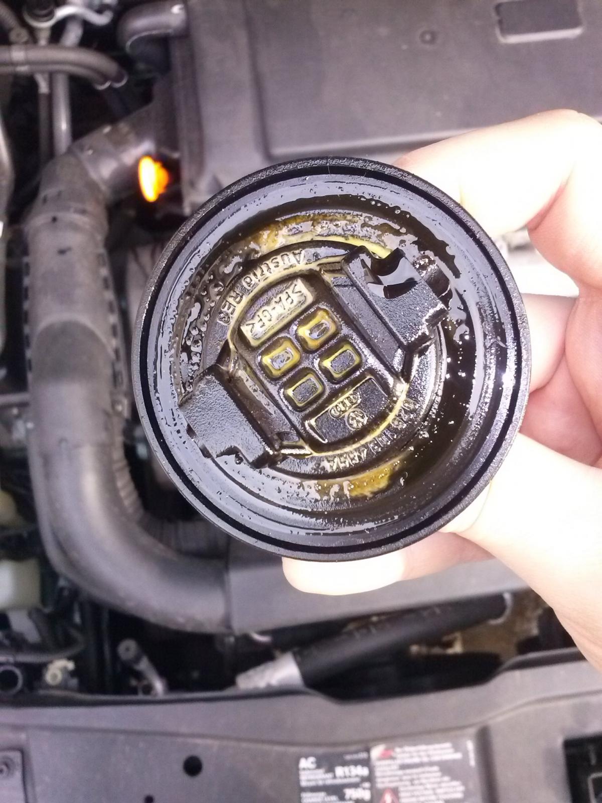

Va salut!
Am avut curiozitatea sa desfac capacul de la ulei si am vazut o spuma albicioasa pe el. Masina a stat zilele astea cat a fost frig, cred ca de 2 saptamani, doar odata am condus-o in intervalul asta pana la supermarket. E normal? Condens, ceva?
post-157815-0-22077400-1453985723_thumb.
E aproape normal,in perioada rece uleiul sa fie ''nou'',traseu epurator verificat/curatat,filtre,bujii schimbate=no problem.
Uleiul a fost schimbat in octombrie, filtre schimbate si atat.
Curata epuratorul,se schimba 2 oringuri (este info pe forum) si plimbare mai des.Ce ulei ai pus ?
Am pus MOTUL 5W40, de curatat am inteles ca se curata cand se schimba si uleiul, o sa curat la urmatorul schimb. In perioada rece nu merg prea des cu masina, poate din cauza asta se face.
Ai vazut tu ca o curatat ?Frig,drumuri scurte=spuma,dop de gheata,ulei aruncat pe la joja cam astai ordinea.
Spuma aceea e absolut normala. Apare indeosebi in cazul drumurilor relativ scurte.
Spuna aceea va dispare sau se va diminua considerabil la drumuri mai lungi.
Din proprie experienta, iarna in 7 Km motorul ajunge sa fie cald. Abia dupa acesti nr de Km spuma va incepe sa dispara.
De aceea eu va recomand nu doar curatarea epuratorului, ci si sa mergeti ultimul drum din zi 7-10 Km cu masina.
Parerea mea e ca pt un drum de 2-3 Km masina nici nu merita sa fie miscata.
Modificat de Muraru Dan
Ai dreptate, am facut un drum mai lung si m-am uitat si nu mai era spuma!
Marius-Dan  Nu a curatat la schimbul anterior, voi curata epuratorul la urmatrul schimb!
