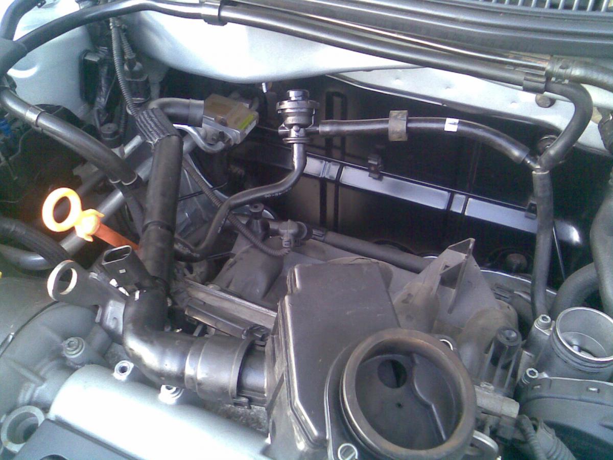

Am un golf 4 1.4 16 v.in poza alaturata este un furtunas cam de 10 cm cu un dop metalic in varf. Cand scot furtunasul motorul nu mai oscileaza la relanti. Cand il pun inapoi si nu mai trage aer incepe si oscileaza motorul din nou. Ce rol are acea gaura pe unde intra aer. Ar trebui oare sa scot furtunul de acolo?

Cadian,m-am uitat la mine cum e si nu-mi dau seama de unde ai tu furtunasul ala,asa ai luat-o cu modificarile alea ?Iti pun ceva poze poate te ajuta.Ultima e de cind am curatat epuratorul.
post-129564-0-14506900-1431194002_thumb.
post-129564-0-94458600-1431194058_thumb.
post-129564-0-25901100-1431194287_thumb.
Da. Asa a fost cumparata. E din 99 masina. Poate de aia e diferita. Stiu ca pe acolo trage aer. Se simte cand acoperi cu degetul
Ar trebuii sa o compari live cu una ca a ta sa vezi ce si cum.Bafta.
