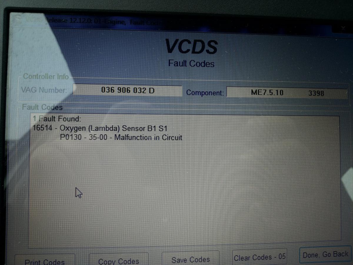

salut. am un prieten cu un golf 4 1.4 16v, motor AXP, si are o problema in sensul ca masina nu mai are putere si uneori se tureaza greu in viteza, iar la relantiu masina merge uneori subturat si tremura. dupa ce a facut o scanare, apare o eroare de la sonda lambda 1, atasez mai jos poza cu eroarea si as dori un sfat.
post-42543-0-96994700-1429363882_thumb.j
Daca pbma nu e de natura electrica (cablaj, mufa) atunci alta sonda. Sonda 1 e responsabila cu amestcul si e normal sa apara pbme daca e defecta
