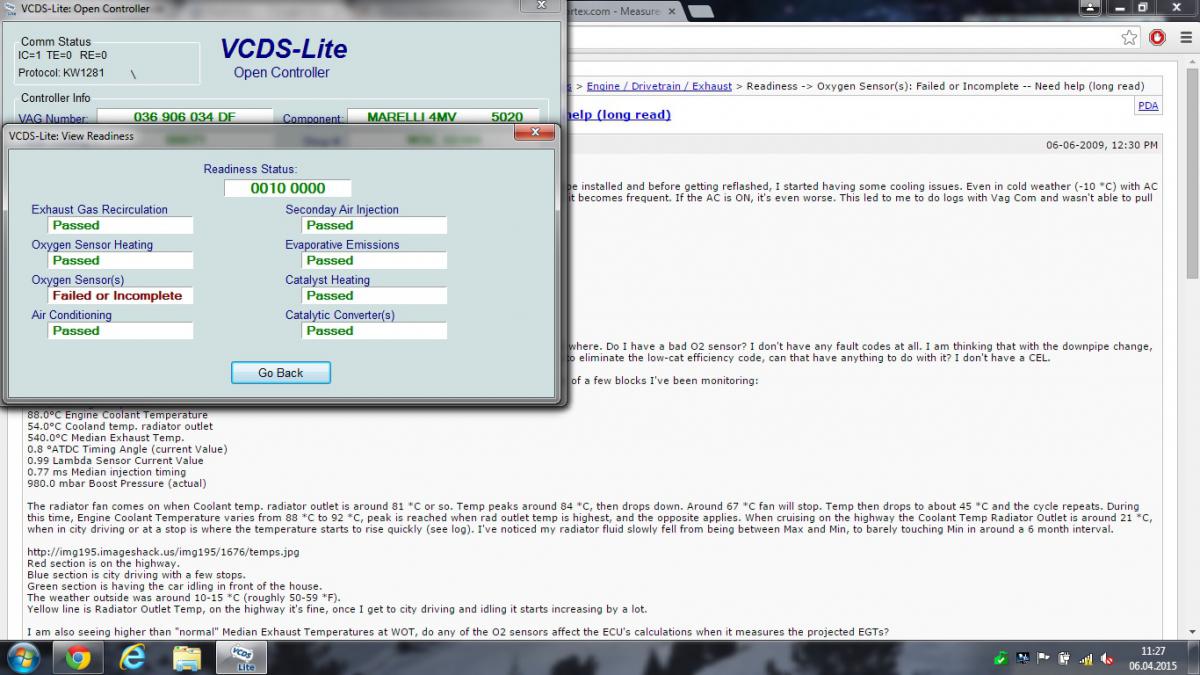

poate fi sonda lambda? din ce am inteles sunt 2, cum deduc daca este vreuna dintre ele cu probleme?
am atasat si poza cu relantiul, cam pe acolo sta dupa ce se incalzeste, este ok?
post-143452-0-85164900-1427907148_thumb.
Modificat de cashonly
Fa-i un test si o sa vezi daca sondele 1 si 2 lucreaza,
Cum testez mai exact sondele? In vcds/vag-com unde intru? De mentionata ca motorul nu a stocat nici o eroare iar in mers nu se simte nimic, nu bate, urca frumos in turatii..
