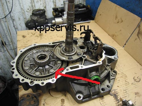

grupul coonic de la cutie.
E ceva normal la cutiile de golf 4 1400 fabricate pena in 2001.
Ce an este masina ta ?
Sa iti cumperi cutie de 1400 fabricatie dupa 2001 sau cutie de 1900 dar SDI .. (Diesel fara turbo).
800 sau maxim 1100 lei este pretul unei cutii.
Banuiesc ca DUW este codul cutiei tale.
Mașină e 2001, DUW este seria. Am.găsit una la 1000 ron cu posibilitate de testare și o luna garanție.
Dar cam care ar fi cauza de a ajuns cutia în starea asta. Cineva mi-a spus din cauza plecărilor rapide de pe loc și forțarea ei.
E un viciu de fabricatie care coroborat cu plecarile bruste de pe loc,mersul subturat prostesc face ca sa cedeze niturile care ambutiseaza grupul conic.
Din 2001 au modificati cutiile si au montat nituri de 11 fata de niturile de 9 cu care erau echipate cutiile pana in 2001.
