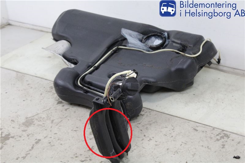

Fiind disperat ca nu gasesc sursa unui troncanit de pe partea dreapta spate am dat jos roata si carenajul sa gasesc sursa zgomotului. Am vazut ca sub carenaj este gatul de la rezervor si cand am lovit putin gatul am auzit acel troncanit care se aude in masina atunci cand trec peste denivelari, etc. Intrebarea mea este daca asa ceva este normal si chiar este ceva piesa mobila in gatul rezervorului care face zgomotul?
Tot sub masina in dreapta locului unde sta roata de rezerva mai exista o piesa de plastic care atunci cand este atinsa troncane urat...
Ceva idei?
Am atasat cateva poze cu piesele in cauza...
post-114571-0-77181500-1445187459_thumb.
post-114571-0-29160700-1445188503_thumb.
post-114571-0-33924400-1445188547_thumb.
Modificat de negrufabian
La piesa din ultimile doua poze la mine lipseau clemele de prindere si troncanea
Am observat și la mine ca a mai rămas doar una și aia ruginita...
Eu am improvizat, ca nu am gasit cleme dalea. Ex: o saiba mai mica cat sa intre putin fortat pe surubul ala
Codul de la saiba este N90335004.
Merg maine pana la reprezentanta ca in toata agitatia de ieri cand am dat jos carenajul am pierdut cheia de la prezonul antifurt dupa ce am pus roata :)
Poate au pe stoc tipul asta de saiba...
Sper sa fie si la mine asta problema ca de 1 an face galagie.
post-114571-0-57335400-1445194127_thumb.
Baieti, nu mai dati bani pentru saiba aia.
Eu am taiat o bucata rotunda dintr-o cartela telefonica si am facut o gaura in mijloc mai mica ca surubul care iese din caroserie si am impins pana la baza.
Desi e caldura (am prins inapoi tabla care e pusa intre esapament si caroserie) nu am nici cea mai mica problema cu ea.
Se tine foarte bine, nu s-a desfacut, si nu s-a topit.
Chiar am tras de table aia si n-a venit jos nici asa, deci ... Coafura rezista :-D
