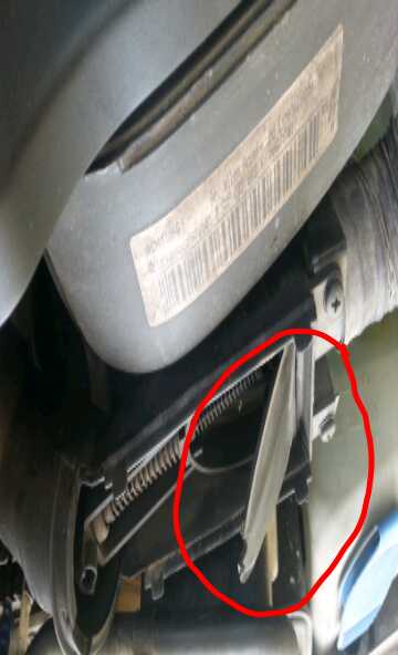

Stie cineva cum trebuie sa fie clapeta din imagine , cand dau pe aer rece intra tot aer cald si am verifcat clapeta aceasta , mentionez k merge apasata dar tot se ridica.. sfaturi ?
post-121494-0-69692100-1405341100_thumb.
Modificat de Fantoma07
Din cate stiu eu aie e clapeta de la filtru de aer admisie motor...si se regleaza singura in functie de temperatura mediului..datorita unui  sistem bazat pe metale termosensibile... era ceva pe forum despre chestia asta..
Vara clapeta trebuie sa permita aspirarea aerului din comportamentul motor, deci nu din galeria de evacuare.
Multumesc de raspunsuri :)
