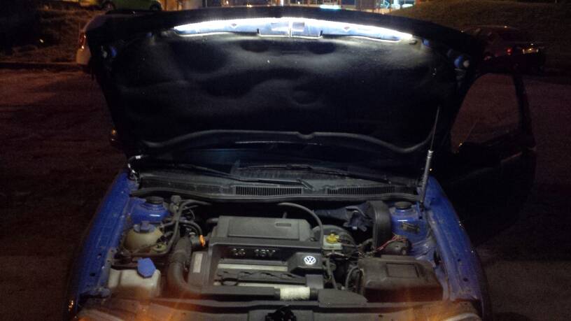

E un mic întrerupător la încuietoare. Nu știu care e rolul lui dar eu l-am folosit ca sa-mi aprindă lumina de la capota atunci când o deschid.post-118730-14035497687012_thumb.jpg
Eu nu am lumini la capota .
rolul acelui intrerupator e pentru masinile care au alarma de fabrica(a mea are) si urla daca iti deschide capota...sau cand inchizi masina da un beep scurt daca ii tot inchis, iar daca o usa, capota sau hayonul nu sunt inchise nu il da...si astfel incepi sa cauti:D
mircea_0072002
Nici eu nu aveam, am pus eu.
