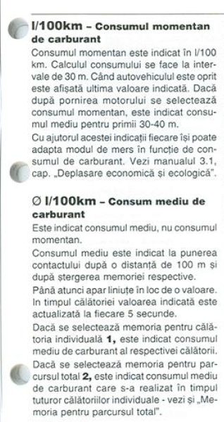

salut!. intrebare: 1.la relanti(daca sunt oprit) pe computeru de bord imi arata la consum instantaneu in litri /100km, in loc de litri/ ora. stiti cumva care e problema? am fost la un service bosch in bv sa imi skimb sonda lambda 2 si l-am intrebat si de asta si ala mi-a spus(asa la o prima ghicire) ca ar putea pierde vid pe undeva. consumul aratat variaza de la 3-4 litri/100km pana la 11-12 litri/100km(desi masina e in stationare). cred k si in functie de cat de cald e motoru. e o problema serioasa asta sau nu afecteaza cu nimic performantele etc?
2. cand pornesc motoru dupa o stationare mai indelungata(minim 2 ore), MEDIA 1 imi apare totdeauna la 15,9 /100. dupa cateva zeci de metri incepe sa se micsoreze sau sa s mareasca, in functie de cum am mers acei cativa metri. intrebarea mea e daca si la voi tot atat arata cand porniti motoru? sau daca nu, cat? sau ce arata?
masina e golf 4 12.4 axp 2001.
multumesc anticipat
normal ar fi in stationare sa iti arate in L/h.la mine arata 0,8l/h in conditiile in care d-abia am pornit masina si motorul era rece.asta cu vagcom-ul pus ca eu nu am computer de bord care sa imi arate consum si mult alte chestii:(
@racovita_rico, cred ca tot ce ti se intampla, e normal. cred. :) si eu am consumul in stationare, tot in litrii pe km. parca in cartea masinii, scria ca se calculeaza odata la 30 de metrii. si evident, ca atunci cand pornesti masina, si motorul e rece, consumul este mai mare. mergand drum mai lung, drept, fara sa o arzi in treapta 1 si 2 prea des, consumul scade, motorul se incalzeste, si de asemenea scade si media. chiar nu cred ca nu e normal faptul ca tie nu iti arata consumul instant in l/h cand stationezi, la fel cum e si la mine de altfel. (si poate si la altii). poate cineva sa confirme cu date exacte, cele afirmate? eu retin ca asa sta treaba. :)
@DJ_Geooo - exact. Tu ai acel bord mic, care iti afiseaza in partea ceasurilor din dreapta pe display-ul acela mic monocrom (probabil), iar noi avem acel display in mijlocul bordului, negru cu scris rosu. Sau cel putin eu, asa am, nu stiu racovita_rico. :)
Modificat de likudio
asa am si eu ca likudio. dar mi s pare aiurea sa iti arate in stationare consumul in l/100 km. nu are sens. acu nu stiu de unde ar putea veni problema asta. eu raman la parerea ca nu e normal. poate mai zice cineva p aici care stie mai multe detalii. stima!
@racovita_rico, ai confirmarea. Direct din manualul de utilizare. :) E absolut normal ce se intampla.
Prin consum momentan se refera la consumul instantaneu in mers (mai ales ca spune si de cei 30 de metri pe care tu nu ii faci pe loc). Oricum nu e normal sa iti arate in L/100km la relanti.
